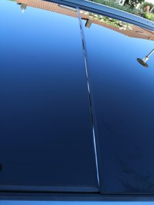

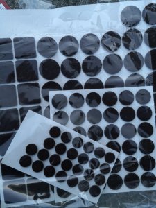

Habe es endlich... Danke an Tom_tk für den Beitrag auf Seite 6! Habe (noch) kein Fensterdichtband und es daher heute mit Filzstreifen versucht. Habe drei Filzstreifen nicht mal durchgehend an drei Stellen an der hinteren Kante an der Unterseite des vorderen beweglichen Teiles des Panoramadaches angeklebt. (Bilder von Tom_tk auf Seite 7) Besagte Metallkante die nach innen gewölbt ist, trifft auf ein ganz dünnes schmales Gummi beim Schließen. Zum Versuch waren jetzt die Filzstreifen dazwischen. Kein Geräusch mehr, alles still. Da vor der dünnen Gummilippe nochmal das richtige doppelt ausgeführte Dichtungsgummi ist, wäre es wahrscheinlich auch dicht gewesen, wollte jetzt aber nichts riskieren. Hole mir morgen im Baumarkt ein flaches Fensterdichtband wie Tom_tk geschrieben hat und klebe es rein. Dann sollte Ruhe sein!
Unglaublich wie einfach. Und Seat scheint da teilweise echt lange ohne Erfolg rumzudoktern...
Nochmal zu den Rahmenbedingungen: Klackern beim Fahren egal bei welcher Geschwindigkeit und Untergrund. Wenn es wärmer wird, wird es umso schlimmer. Wenn das Dach geöffnet oder auch nur in Kippstellung gebracht wird ist das Klackern weg.

So habe mal das dünnste und schmalste Dichtband versucht, dass ich kriegen konnte. Sieht aber ******* aus! 😂 Auch wenn es auf ist.
Deswegen habe ich jetzt probeweise kleine Filzstücke symmetrisch an sechs Stellen verklebt. Fahre später noch zur Waschstraße und teste auf Dichtigkeit und höre gleich mal rein.

Nachdem ich die provisorischen Filzstreifen rausgemacht habe und es mit dem Dichtband und dann nochmal mit sauberer geschnittenen Filzstreifen versucht habe, habe ich es entweder nicht mehr wie beim ersten Mal hinbekommen oder auch beim ersten Mal, hat es eher nicht geholfen, bzw nur die Temperaturen / Fahrbedingungen haben ein klackern verhindert.
Ich habe eine Werkstatt gefunden, die sich dem Problem auf Garantie angenommen hat und habe heute nach einem Tag mein Auto zurück.
Der Meister erklärte mir, dass sie es öfter hatten, dass die beiden Glaselemente zu nahe beieinander waren, und die Metallkanten dann ein klackern verursacht haben.
Sie haben das hintere Teil jetzt noch ein bisschen weiter nach hinten gestellt, auf Dichtigkeit geprüft und konnten beim Probefahren nichts mehr feststellen.
Ich bin jetzt ca. 80km gefahren mit Parken + Sonneneinstrahlung bei ca 22°C , sportliche Autobahn- und Kurvenfahrt + unebene Straße. Also alles was das Klackern begünstigt hat. Tatsächlich ist das klackern bisher zu 95% weg. Einzig bei relativ harten Bodenwellen / Schlaglöchern ist ein kurzes klackern noch zu vernehmen, allerdings klackert da nicht nur das Dach und das Klackern ist gefühlt leiser.
Bleibt abzuwarten ob es bei sich ändernden Temperaturen oder sonstigen Umständen so bleibt. Ich könnte damit leben jetzt, kann aber nicht einschätzen ob die Restgeräusche bei härteren Unebenheiten noch normal sind. Kann da jemand was aus eigener Erfahrung sagen?
Der weitere Plan, ein paar Tage beobachten ob es so bleibt, dann in die dünne Gummidichtung die bei geschlossenem Dach mit der äußeren, hinteren Kante des Vorderteils Kontakt hat (weil die sehr dünn ist) noch eine dünne Schaumstoff Rundschnur einführen um die Dämpfung an dieser Stelle zu verbessern und schauen ob ich die restlichen 5% noch weg kriege.
