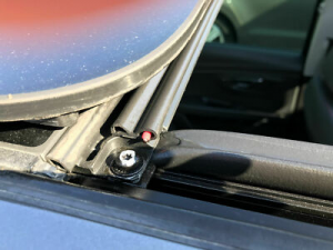

Meine Vermutung liegt auch auf eben diesem Steg und der Dichtung. Ich werde zeitnah auch mal versuchen etwas Sprühfett in die Öffnungen dieser Dichtung zu sprühen. Das von dir genutzte Bild hatte ich früher auch schonmal gesehen. Besonders interessant finde ich hierbei, dass scheinbar ein Elektrokabel (rot) in eine der beiden Öffnungen gelegt wurde. Warum würde jemand soetwas tun? Kann das evtl. auch mit der Geräuschbeseitigung zu tun haben?
Das Kabel ist mir auch aufgefallen und ich habe die selbe Vermutung wie du.
Du kannst ja berichten, ob das Sprühfett in den Öffnungen ebenfalls zu einer Verbesserung bei dir führt.
Interessanterweise wird in den Foren das Knacken ja vornehmlich bei ST- oder Variant-Modellen der Volkswagen-Gruppe festgestellt. Von Geräuschen bei Kurzheck-Modellen habe ich bislange noch nichts gelesen.
Als ich neulich im VW-Autohaus war, habe ich mir das PD eines Golf GTI (Kurzheck) angeschaut. Hier ist mir aufgefallen, dass dieser keine B-Profil Dichtung sondern nur die normale, umlaufende Dichtung hat. Daraus könnte man schließen, dass es ohne die B-Profil-Dichtung auch nicht zu Geräuschen kommt 🤔
Mit dem Kabel/Schlauch in der Dichtung kann diese weniger komprimiert werden und somit wird der Anpressdruck bei geschlossenem Glasdach erhöht was in gewissen Fällen die Geräuschentwicklung des grossen ST Panodachs verringern kann.
Anstatt ein Elektrokabel könnte man auch einen dünnen Schlauch nehmen.
Allemal die bessere bzw. integriertere Lösung als oben drauf nochmals eine dünne Dichtung zu kleben ;)

Das Bild von Motor-Talk stammt von mir. Mein Freundlicher hat damals dieses Kabel in die Dichtung gesteckt. Gefunden habe ich es eher zufällig als ich die Dichtungen und den Rest des Daches selbst gefettet habe und das Dach in die Servicestellung ganz nach hinten gefahren habe. Sowohl das Kabel als auch die Versuche des Freundlichen haben nämlich rein gar nichts gebracht.
