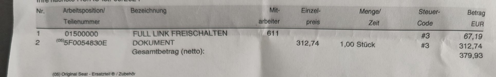

Der Spass hat gekostet:
5F0054830E 312,74 zzgl. MwSt.
+ "Einbau" 67,19 zzgl. MwSt.
Macht in Summe 452,12€
Grüße!
372,16 Brutto. Der krumme Preis macht mich nachdenklich. Krumme Preise beim Zubehör gibt es nicht.
Edit: Im Katalog für ES mit 180,00 gelistet.

Aber mit der 5F0054830E konntest du bei einem Cupra Leon KL Full Link aktivieren lassen, obwohl die Lizenz eigentlich nicht für das KfZ/Modell/Mib3 geeignet sein sollte?
Ja ich konnte es aktivieren, die Teilenummer ist auch explizit für das Mib3 bzw. Die Navis PR: 8AW/8AR. Siehe Bilder
Edit: für das kleine Navi müsste es 5F0054830C sein.
Anbei auch nochmal die Preise...
