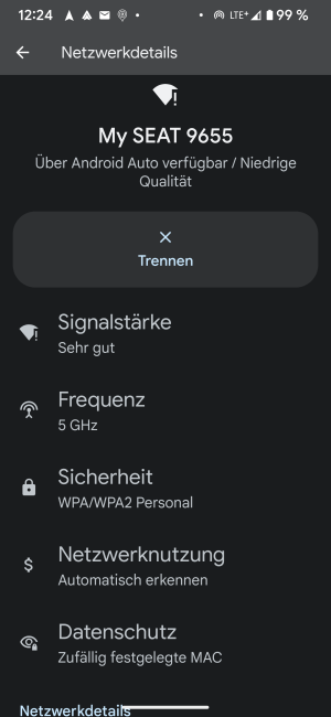

Bzgl. AA Wireless
Habt ihr denn alle 5 GHz WLAN an?
Ist es im Infotainment freigeschaltet?
Ist Grundvoraussetzung für AA Wireless.
