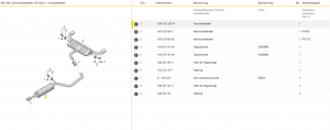

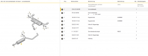

Eine Frage werf ich auch noch gleich in die Runde - den "kurzen" Leon gibts ja jetzt doch schon eine Weile und vielleicht weiß schon wer was:
Ist die AGA vom 8er Golf ident zum Leon? Konkret, wĂŒrde vielleicht eine Anlage von einem GTI auf den 245PS Cupra passen? Jaja ich weiß momentan wohl noch reine Spekulation.... 🙈 WĂŒrde aber wohl die Kosten fĂŒr die Auspuffbauer und somit die Wahrscheinlichkeit, dass der Cupra mit Anlagen gut bedient wird, drastisch erhöhen...
Vorab mutmaße ich jetzt mal: Eher nein. Ich habe irgendwo gelesen, dass der Golf einen kĂŒrzeren Radstand hat als der Leon, und deshalb der Unterboden und die Position der Fahrwerksteile nicht ident sind. Auch siehts rein optisch so aus, als wĂŒrden die Endrohre beim GTI weiter auseinander stehen, als die vom Cupra. Mir kommt vor, die sind deutlich weiter in der mitte vom Auto...
Also her mit den Spekulationen, Halbwissen und GerĂŒchten... 🙃
  • Cupra Leon 2,0TSI mit 245PS Beitrag #129
Rein Optisch bzw der aufbau ist ziemlich gleich, allerdings sind die Ersatzteilnummern nicht Ident.

Das mit der LĂ€nge der Abgasanlage war mir auch direkt in den Sinn gekommen. Wobei ich nicht denke, dass es an 5cm scheitern sollte.
Die Frage ist auch, dass noch keiner richtig weiß, wie das Heck des 245PS wirklich ausschaut. Bisher gibt es ja nur die Computeranimation im Konfigurator.
Demnach sieht es so aus, dass die Abgasanlage durchgĂ€ngige Rohre hat, wie eben beim normalen GTI. Beim 300 PS Cupra VZ sind ja die Rohre nicht durchgehend sondern mĂŒnden in die Blenden in der Heckstoßstange.

Du bist ja Hammer!! đŸ˜Č👍 Bitte woher hast du die Ersatzteilnummern?! Das ist echt die Analge vom KL Cupra? Die gibts schon, obwohls das Auto noch nicht mal wirklich gibt?? đŸ€“
Sehen auf den Bildern zumindest wirklich sehr gleich aus... Aber ob die Abbildungen nicht eher "schemenhaft" zu verstehen sind, und nicht 1:1 die CAD Files sind?! Bleibt wohl abzuwarten... 🙃

Das war auch mein erster Gedanke... Diverse Auspuffmontagen haben mir in der Vergangenheit aber gezeigt, dass es schon extrem nervig ist, wenn die AGA nur um 1-2cm nicht passt... Wenn der 5cm LĂ€ngenunterschied im Bereich Mitte Unterboden ist, ists natĂŒrlich egal, dort lassen die AGA Bauer gerne die Rohre sowieso etwas lĂ€nger, damit man sie auf die passende LĂ€nge stutzen kann. Aber wenns im Bereich ESD/ESD Halter/Rohrbogen bei Fahrwerksteilen geht, ists schnell mal eine Sackgasse und machts unmöglich...

Die Ersatzteilnummern werden teilweise schon ein halbes Jahr frĂŒher eingepflegt, daher sind sie im Oe Programm schon ersichtlich. Es ist allerdings noch eine zweite Abgasanlage hinterlegt die anders aussieht, also kann ich es auch nicht 100% bestĂ€tigen des diese AGA so kommt.

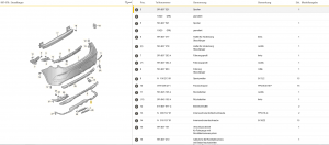

@Tylos, ja mit Urban Silber (bei uns Florettsilber Metallic) hast du denk ich eine gute Wahl getroffen. Ich bin mit der Farbe immer noch zufrieden und wollte die eigentlich auch am nĂ€chsten Wagen haben aber Cupra hat die beim Formentor leider aus dem Programm genommen. Anbei noch das das gewĂŒnschte Bild vom Heckdiffusor.

Vielen Dank :)
Dann lasse ich mich mal ĂŒberraschen in welcher Farbe das Heck dann kommt ;-)

Stell dich eher mal auf einen Diffusor in Wagenfarbe ein, da dieser ja auch nur Grundiert bestellbar ist. Aber wie auf der Explosionszeichnung zu sehen ist, wird es nicht sehr aufwendig sein diesen zu Demontieren da er nur geclipst und mit Spreiznieten gesichert ist. Warum sie den nicht gleich Schwarz machen bzw in Dark Aluminium, wie die anderen Teile versteh ich eigentlich auch nicht wirklich.

Das Bild ist ja das vom 2.0 300Ps, richtig? Bei dem is der Diffusor Ansatz ja definitiv in Wagenfarbe...
Findest du in dem Ersatzteilkatalog auch den Heckansatz vom 2.0 245Ps? 😊

@DHMega die Heckstange ist bei allen Motorisierungen die selbe, bei den Hybrid Modelen sind ledigtlich links und rechts Blenden verbaut. Rein fĂŒr den 245Psigen ist leider nichts hinterlegt.

Ja genau, die Bilder sind natĂŒrlich alle von dem 300PS, daher ja auch die 4 Rohre.
Ich denke mal, dass eine Lackierung, falls man das nachher machen will wie von Elean beschrieben, sicher sich einfach realisieren lÀsst.
