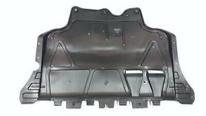

Beim Motor-Unterfahrschutz (DĂ€mpfung) wurde aber leider etwas "gespart" und nur die "kleine" Version verbaut. Habe es bei meinem Leon gegen die große Variante (siehe Bild) getauscht.

Interessant - fĂŒr mich sah mein Cupra komplett gleich aus. Muss aber auch zugeben, ich hab sie nicht direkt nebeneinander gehabt sondern mal den und mal den angeschaut. ;)
Was kostet der und was fĂŒr Vorteile beitet der? 🙃

Genau, bei der Videofrequenz (6:44 Min.) sieht man den kleinen schwarzen Unterfahrschutz und rechts davon in der Mitte des Bildes ein ‚Loch‘ bzw. einen ungeschĂŒtzten Bereich und dieser wird durch den großen Unterfahrschutz weiter und besser abgedeckt.

Der VW GTI hat auch nur den kleinen Unterfahrschutz verbaut, wie man beim Video von Tylos schön sehen kann.
Der große Unterfahrschutz, den mein Leon nun drunter hat, hat folgende Teile-Nummer 5Q0825236N und kostet ca. 70 €. Das Teil wird unter dem Begriff ‚DĂ€mpfung‘ im Teilekatalog gefĂŒhrt und das haben in der Regel die Diesel-Modelle auf der MQB-(Seat Leon 5F) und MQB-Evo-Plattform (Seat Leon KL) verbaut, um das MotorengerĂ€usch zu dĂ€mmen. Da ich öfters ĂŒber verschneite und mit Salz gestreute Straßen fahre, schĂŒtzt es auch davor bzw. vor Dreck allgemein. Der Motorraum ist merklich sauberer und besser von unten abgedichtet.
