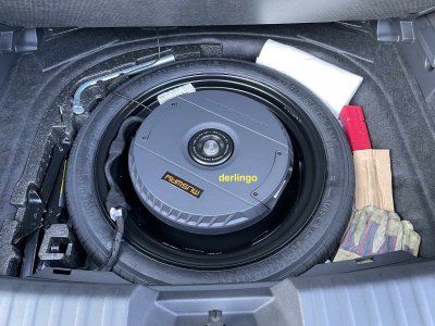

Habe mich dann fĂŒr den Aktiv Sub MUSWAY MW1000A entschieden.

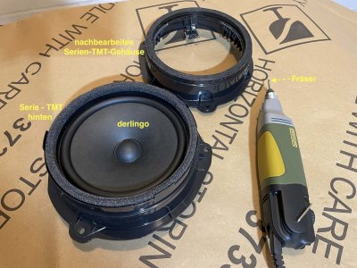

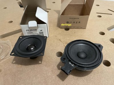

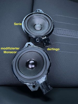

UrsprĂŒnglich sollte mein CUPRA Leon nur einen neuen Centerlautsprecher (Monacor SPH-30X/4SW) bekommen und im Kofferraum wollte ich den Aktivsubwoofer MUSWAY MW1000A einbauen.

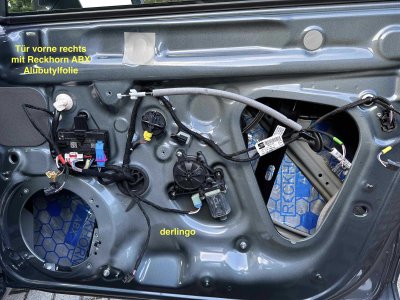

Ach ja, die TĂŒren wollte ich innen auch noch mit Reckhorn ABX Alubutylfolie dĂ€mmen und die TĂŒrverkleidungen rĂŒckseitig mit Reckhorn FilzdĂ€mmmatten bekleben, und gut.
Das Sound-Upgrade, was ich im 5F gemacht hatte, wollte ich im KL nicht mehr machen (Bericht #329)
ABER mal ehrlich, der Klang, die Dynamik, die Transparenz und die Klarheit der Sprache ĂŒber die BEATS Lautsprecher im KL ist grottig.
Das System verdient eigentlich gar nicht den Namen Soundsystem.

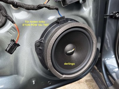

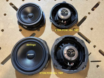

Also wieder gelesen, FrequenzverlÀufe verglichen und ETON POW 20+ und 16+ bestellt.

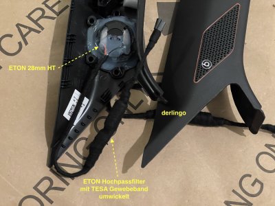

Als erstes habe ich die A-SÀulen mit den neuen Hochtönern ausgestattet. Super klarer Klang, aber die TMT bremsen das Klangerlebnis.

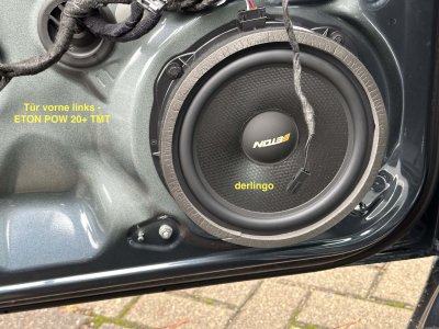

Anschließend habe ich die vier TMT mittels eines Proxxon Industrie-Bohrschleifer IBS/E mit FrĂ€sstift „entkernt“ und die OberflĂ€che plan gefrĂ€st und zusĂ€tzlich glatt geschliffen.
Auf diese OberflÀchen habe ich die ETON 20+ und 16+ TMT mit 2-Komponentenkleber aufgeklebt, aushÀrten lassen und wieder (wie Serie) eingebaut.

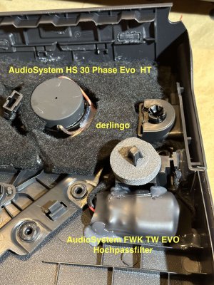

Da die Serien HT (vom T-Toc) in den hinteren TĂŒren nur 4Ohm haben, habe ich die 8Ohm HT von ETON inkl. Hochpassfilter gegen die 4Ohm HT von AudioSystem HS 30 Phase Evo getauscht, kombiniert mit dem Hochpassfilter „AudioSystem FWK TW EVO“. Die Hochpassfilter sind auf +3dB „gejumpert“.
Nur mit dem ETON POW 20+ vorne ist das klanglich schon ein Unterschied wie Tag und Nacht. Die ETON TMT haben mit 3 Ohm eine höhere Impedanz als die 2 Ohm "BEATS" TMT Lautsprecher. Die ETONs benötigen eigentlich mehr Leistung vom VerstĂ€rker um die gleiche LautstĂ€rke (Klangdynamik) wieder zur geben. Da ETONs aber klarer und feiner spielen, benötige ich "gefĂŒhlt" die gleiche LautstĂ€rke (gem. LautstĂ€rkebalken im Display) wie bei den Werkslautsprechern um Gesang und Sprache zu hören.

AudioSystem HS 30 Phase Evo (HT - 4Ohm) >> gem. „High-End“
AudioSystem FWK TW EVO (Hochpassfilter)

MUSWAY MW1000A (2x 2Ohm) >> Car&Hifi „Best Product Kompaktklasse“

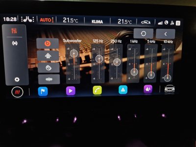

  • Beats Soundsystem Beitrag #178
Seltsam... ich finde DAB mies und das manche Sender nur 72 kbps anbieten... Welches Jahr haben wir nochmal ?
Aber das ist ein anderes Thema. Meine Einstellungen habe ich mal angehĂ€ngt, den Bass höre ich bei DAB 0,0 - egal ob ich den auf 9 Stelle oder nicht. Immer noch das selbe Problem wie vor 5 Monaten. Am Wochenende hatte ich extra nochmal das System resettet, aber war auch unverĂ€ndert. Und ja der Sub funktioniert bei mir eigentlich beim Spotify oder MP3 hören durchaus. Durch meine kleine Modifikation brauche ich eigentlich keinen GrĂ¶ĂŸeren. Wenn der aber nur angesteuert werden wĂŒrde.
