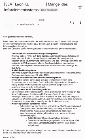

Ich hatte meinen Leon gestern zum Update. Interessanterweise hatte ich zuvor das Problem nicht, jetzt „merkt“ er sich die Surroundsound-Einstellung nicht mehr. Sehr ärgerlich.
Hey :)
Na toll, das haben sie scheinbar auch immer noch nicht hinbekommen. Als ich nach dem Update von der Werkstatt los bin, hat es funktioniert. Ärgerlich war, dass diesmal zum ersten Mal nach einem Software-Update alle Einstellungen zurückgesetzt waren...
Jetzt ist es aber auch so, dass der Surround-Effekt beim Start des Autos nie hörbar ist, obwohl das entsprechende Beats-Profil und der Effekt selbst eingestellt sind.
Es hilft, einmal kurz ein anderes Beats-Profil auszuwählen und dann wieder zurückzuwechseln. Dann ist der Effekt wieder da. Nervt natürlich, das jedes Mal zu machen...
Hast du bei der Werkstatt deswegen nochmal nachgefragt? Ich war bisher zu faul. 🙄

Kurz und knapp, damit ich mich nicht wieder ärgere: hat nix gebracht
  • Beats Soundsystem Beitrag #218
Genau 😅
Hab's jetzt aber der Werkstatt wieder als Mangel mitgeteilt. Vor allem aber wegen anderer Probleme.
Ich werde berichten...

Man kann also sagen, dass dein Leon exakt dieselben Probleme hat wie meiner.
Diese Woche wurde wegen den viel zu häufigen Reboots das Hauptdisplay getauscht, weil es anscheinend eine Hardwareabweichung gab. Da ich ihn erst heute Nachmittag geholt habe, kann ich noch nicht sagen, ob es was gebracht hat. Aufgefallen ist mir aber, dass das gesamte System nicht mehr so furchtbar träge ist und schneller reagiert.
In Summe ein tolles Auto...wenn mal alles funktioniert. Aber jede Fahrt eine neue Überraschung oder irgendeine Kleinigkeit, die wieder nicht tut was sie soll nervt schlicht und ergreifend auf Dauer.
Ich hatte zuvor einen 2019er MINI Cooper S - ich kann mich nicht erinnern, dass es jemals nur irgendeinen Ausfall oder einen Softwarebug gab. Sehr schade im Vergleich.
  • Beats Soundsystem Beitrag #220
Das Display wurde bei mir auch schon getauscht. Das war gleich einige Zeit nach dem Kauf 2021, das war der erste Besserungsversuch, noch bevor sie irgendwelche Updates hatten, die sie installieren könnten. Damals war ja die ganze Software noch extrem träge und ich hatte teilweise das Problem, dass das gesamte Klimamenü nicht nutzbar war. Displaytausch hat – Überraschung – gar nichts gebracht...
Aber genug Off-Topic von mir...
Hab gerade für den 22. Mai einen Termin vereinbart. Werde bis dahin noch ein bisschen den SEAT Kundenservice nerven – vielleicht springt ja mal wieder ein Gutschein raus. Schließlich muss ich den Ersatzwagen selbst bezahlen...
