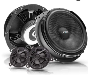

Ich hatte die Tage mal in einem Formentor das 200er Option Frontsystem (ähnlich dem 200er ETON System, gleicher Hersteller 😉) gehört.
Nicht schlecht, was nur diese Frontlautsprecher schon an Klangverbesserung bringen.

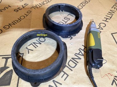

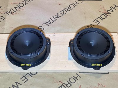

Noch eine Ergänzung zu meinem Beitrag 168# vom 14.11.2022 - "BEATS Lautsprecher Upgrade … endlich ein gut klingendes Soundsystem!"
Mal sehen, wie die Audison AP 6.5 mit 2 Ohm in den hinteren Türen klingen (?), und ob man die geringere Impedanz im Verhältnis zu den 3-Ohm-TMT von ETON in der Lautstärke merkt.
Habe gestern meine bei ebay gekauften SEAT Koax-LS für die hinteren Türen "entkernt", heute im Feinschliff nachbearbeitet und die Audison AP 6.5 mit 2-Komponentenkleber verklebt. Und wenn in 24h der Kleber durchgehärtet ist folgen noch die restlichen Arbeiten.

Eingebaut!
Habe jetzt die noch verbliebenen 3 Ohm TMT vom ETON 16+ Soundsystem in den hinteren Türen gegen die Audison AP 6.5 mit 2 Ohm getauscht.
BEATS Serie in den hinteren Türen: 4 Ohm HT mit 2 Ohm TMT.
Sound Upgrade in den hinteren Türen:
Vorher 4 Ohm HT von AudioSystem und 3 Ohm TMT von ETON = 1,71 Ohm Gesamtwiderstand.
Jetzt 4 Ohm HT von AudioSystem und 2 Ohm TMT von Audison = 1,33 Ohm Gesamtwiderstand (wie bei BEATS).
Durch diese minimale Veränderung spielen die hinteren Lautsprecher wieder hörbarer mit.
In der Kombination würde ich abschließend mein Sound-Upgrade jedem weiter empfehlen, der ebenfalls Interesse an einem entsprechenden Upgrade hat.
Und, für eine klanglich klare und super klingende Beschallung im Innenraum mehr als ausreichend.
