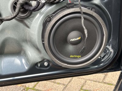

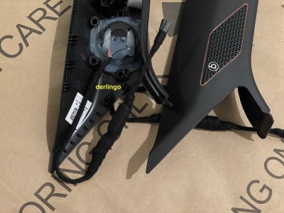

Den originalen BEATS Verstärker im aktuellen SEAT/CUPRA Leon (u. Formentor) kannst du nicht 1:1 (Plug&Play) gegen einen anderen DSP-Verstärker aus dem Zubehör tauschen. Du bekommst das Teil nicht in den MIB 3 reinprogammiert, es wird immer Fehlermeldungen geben.
Was geht, ist einen DSP-Verstärker aus dem Zubehör dem BEATS-Verstärker nachschalten, einmessen/programmieren und sozusagen über das Infotainmentsystem normal bedienen.
Weshalb baust du nicht einfach mal andere Lautsprechersysteme vorne und hinten ein, dämmst die Türen, und beurteilst dann noch einmal, ob du den BEATS Verstärker ersetzen möchtest?
Und falls du mal im Norden bist, kannst du dir gerne meine Lösung mit den neuen Lautsprechersystemen und Dämmung anhören. Alleine das ETON POW 20+ (gem. hifitest.de - Spitzenklasse) vorne ist klanglich ein Traum ... so klar (Sprache und Gesang).
