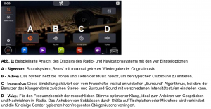

Wer schon immer mal wissen wollte was sich hinter den vorkonfigurierten Einstellungen versteckt:
