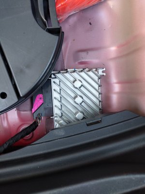

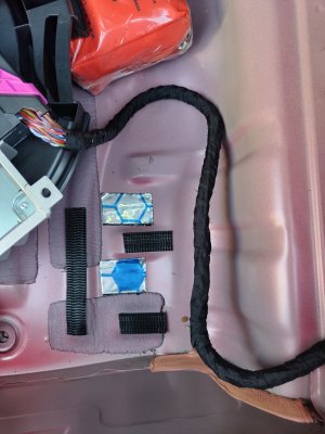

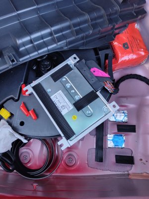

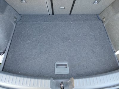

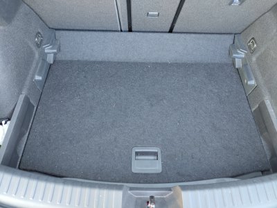

Hast du inzwischen die Zeit gefunden, das Soundsystem-Steuergerät woanders hinzubasteln? 😬
Moin,
Ich habe mich jetzt Mal an den Umbau gemacht. Der Ersatzreifen ist rausgeflogen und dadurch hat man Platz das Steuergerät anders zu platzieren.
Hab mich dazu entschieden das Steuergerät mit 3m SJ387b zu befestigen. Das hält bombenfest
Der Stauraum ist endlich groß genug 😅
