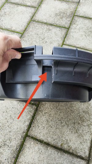

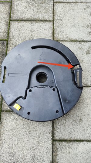

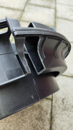

@krones1490 du meinst die Anpassung aus dem verlinkten Video? Wie beschrieben, weicht mein Gehäuse (Herstellungsdatum oder was auch immer laut Sticker 09/2023) baulich von dem aus dem Video ab. Ich habe keinen abgetrennten Bassreflexkanal den ich öffnen könnte, sondern einfach ein klassisches, geschlossenes Woofergehäuse als alleiniges Volumen. Die Anpassung ist so demnach bei mir sinnbefreit. Hab jetzt leider nicht mehr im Kopf, wie das Gehäuse bei meinem alten Leon 5f mit SSS aussah.
  • Beats Soundsystem Beitrag #284
Bei mir sieht das nach der Modifikation wie folgt aus:

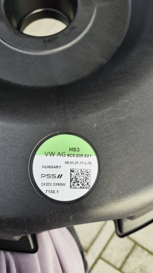

  • Beats Soundsystem Beitrag #287

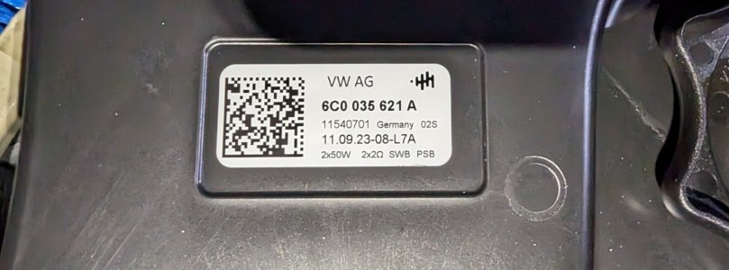

@Jcdenton - in der Tat, dass ist ein ganz anderer Subwoofer. Es ist wohl komplett neu konstruiert.
Dämmwolle sollte man da immer noch reinstopfen können. Der hat auch 2x2 Ohm, 2x50Watt Leistung aufgedruckt?
  • Beats Soundsystem Beitrag #288
Jop, 2x2 Ohm und 2x50 Watt. Augenscheinlich ist das auch der gleiche Papiermembranwoofer wie in meinem alten SSS.
  • Beats Soundsystem Beitrag #289
Die Seriennummer ist bis auf das "A" am Ende identisch. Was auch immer der Grund sein mag warum jetzt dieses Gehäuse eingesetzt wird. Sie hätten sich mal lieber um den Verstärker aus der Steinzeit kümmern sollen, welcher schon lange nicht mehr zeitgemäß ist zumal die werten Herren bei VAG auch überhaupt nicht wissen, wie man das Teil programmiert. Wenn man was nicht kann soll man es einfach lassen. Das hätten Sie bei dem Beats System mal lieber getan.

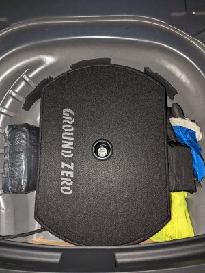

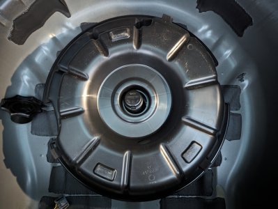

Ausgangslage:
- Beats Audio System mit geschlossenem Woofergehäuse siehe Post #286. Mein Gehäuse weicht ab vom bekannten OEM Gehäuse, an welchem das "auftrennen" des geschlossenen Bassreflexkanals schon eine kleine Verbesserung bringen soll.
- sehr schmaler Bass, Regler auf +9
- System sonst "ok", Lautstärke auf allen Quellen mehr als ausreichend
- Musikrichtung = Rock/Punk-Rock, Metalcore
Folgendes kann ich berichten:
1.) Dämmwatte Visaton 125g in mein OEM Woofergehäuse eingelegt, Kosten 5€ + Versand.
--> Ergebnis = für diesen minimalem Invest schon ein gutes Ergebnis. Man darf jetzt natürlich trotzdem kein trockenes Basswunder erwarten, aber definitiv eine Empfehlung für jeden mit einem Beats OEM Setup wie bei mir. Der Bass ist hörbar kräftiger, Regler bleibt aber trotzdem auf +9. Das System ist so aber eigentlich dann echt ganz ok, für das was es ist und gekostet hat.
2.) Austausch Beats OEM Woofer gegen Ground Zero GZCS 10SUB, Plug&Play, lediglich ein Adapter für den OEM Stecker wird zusätzlich benötigt.
--> Ergebnis = Ziel erreicht! Sehr deutlicher Gewinn an Bass, kein Dröhnen, kein Scheppern, Bassregler im Infotainment geht mindestens drei Stufen zurück bei mir, Tendenz vier - fünf Stufen. Die Reserveradmulde werde ich trotzdem noch mit Alubutyl auskleiden.
Schade das man selbst noch einmal investieren "muss" mit dem Beats, ich verweise noch einmal auf das m.M.n. hervorragende Seat Sound System aus dem 5f. Da ging es doch auch Seat/Cupra😠

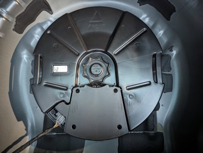

So sieht mein Gehäuse aus, kein Bassreflexkanal.
Interessant: ich habe in meinem EZ 02/23 immer noch das Gehäuse wie auch krones1490 gezeigt hat.
Bin aber recht zufrieden mit dem Beats.

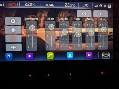

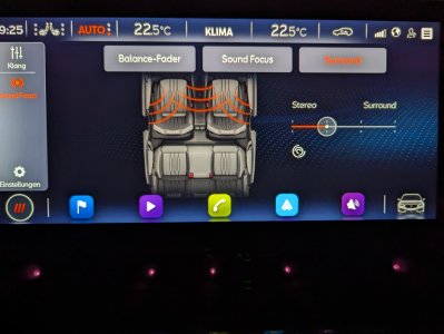

EQ ist auf Immersive, Surround voll,
SW +3, 125Hz +1, 10Khz -1

@czyk0ne - von deiner Beschreibung her hört sich das bei dir mal echt nach einem "gesunden Beats" an.
Subwoofer nicht auf +9 Stellen müssen ist immer ein Zeichen dafür, dass Leistung da ist.
  • Beats Soundsystem Beitrag #297
Ich habe auch den Plan meinen Original Beats Woofer gegen den genannten Ground Zero auszutauschen. Daher zwei kurze Fragen:
Ist der Ground Zero genau so hoch wie der Original Woofer, sodass die Unterlage im Kofferaum weiterhin genau aufliegt, oder gibt es da jetzt einen Höhenunterschied?
Wie hast du den Ground Zero befestigt? In dem Bild sieht es so aus, dass der Woofer mittig nicht verschraubt ist. Ist er seitlich an der Reserveradmulde noch irgendwie verklebt?
Das Reserverad hast du dann nicht mehr dabei im Auto?
  • Beats Soundsystem Beitrag #298
Ich fahr ja einen ST, ggf. gibt es da Unterschiede die Mulde betreffend falls du den normalen 5-Türer fährst?!
Was die Höhe angeht gibts bei mir keine Beeinflussung den Ladeboden betreffend, egal ob hoch oder tief eingelegt. Der Ground Zero baut allerdings etwas höher wie der Beats, weswegen auch der Sicherungsschraubverschluss nicht mehr greift. Stellt allerdings kein Problem dar, der Ground Zero liegt bei mir satt und fest in der Mulde, da bewegt sich nichts mehr.
Ein Reserverad gab es nie bei meiner Konfiguration, dafür das Reifenpannenset und eben Platz in der Reserveradmulde😏
