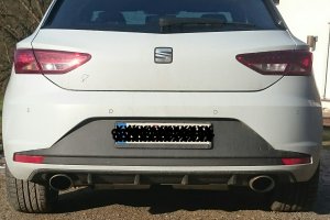

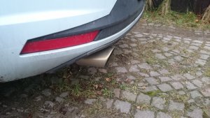

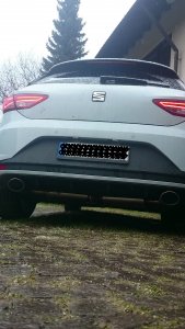

Anbei mal wie versprochen Bilder von meiner DTH AGA in der Heckansicht.

Irgendwie sehe ich es auf den Bildern nicht so richtig. Sind die Rohre rund oder leicht oval? Die originalen vom Cupra sind ja doch deutlich breiter.
