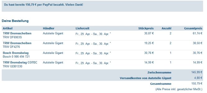

Und so viel haben meine Bremsen gekostet,
2x Bremsscheiben vorn
2x Bremsscheiben hinten
4x Bremsbeläge vorn
4x Bremsbeläge hinten

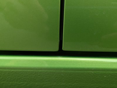

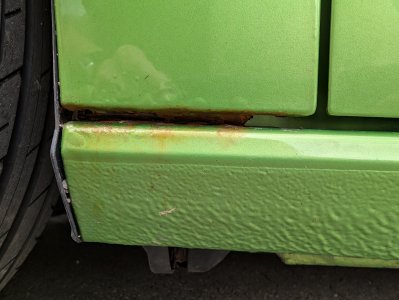

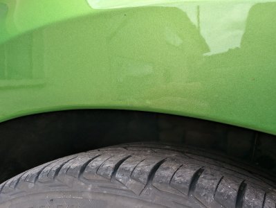

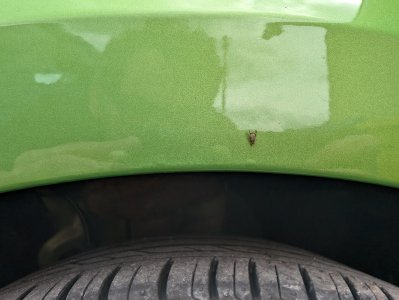

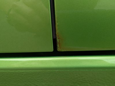

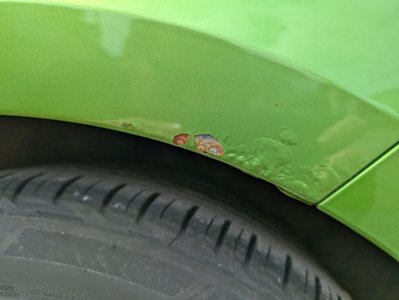

2014er Leon mit CUPA-Motor. Bin jetzt bei 133.000km. Über den technischen Zustand kann ich nicht klagen, aber so langsam beginnt der Rost zu blühen.
Beifahrer vorderer Radlauf
Beifahrer Mitte
Beifahrer hinterer Radlauf
Fahrer hinterer Radlauf
Fahrer Mitte
Fahrer Übergang Kotflügel/
Fahrer Radlauf vorne
Was tun? Eine professionelle Beseitigung schlägt wohl mit 3.000 bis 5.000 EUR zu Buche. Für eine Inzahlungnahme wurden mir vom Freundlichen 5.500 EUR geboten.
  • [5F] TDI und hohe km-Leistung. Wer hat die meisten km auf der Uhr? Beitrag #92
Ist das Fahrzeug unfallfrei? Ich fahre MJ15 in technikgrau, knapp 220tkm und habe weder am Radlauf vorn noch hinten irgendwelchen Rostansatz.
  • [5F] TDI und hohe km-Leistung. Wer hat die meisten km auf der Uhr? Beitrag #93
Ist das eine Originalfarbe? Ich hatte beim meinem Mj14 nach 260tkm in Schwarz/Metallic keine einzige Roststelle. Dachte eigentlich das würde mittlerweile kein Problem mehr darstellen
  • [5F] TDI und hohe km-Leistung. Wer hat die meisten km auf der Uhr? Beitrag #95
@emulbetsup
Der Rost am Schweller vorn riecht danach, als wurde nie der Innenkotflügel geöffnet, um die kompostierte Erde dort herauszuholen.
Warum darf es nicht eine zeitwertgerechte Reparatur sein? Man muss nicht gleich mit Kanonen auf Spatzen schießen.
  • [5F] TDI und hohe km-Leistung. Wer hat die meisten km auf der Uhr? Beitrag #96
Wir haben unlängst erst bei einem Golf VI ähnliche Stellen reparieren lassen. 1600,-€ ca. Allerdings hat uns der Karosseriebetrieb wenig Hoffnung gemacht das ewig hält. 5-6 Jahre waren seine Einschätzung. Bin gespannt. War aber auch kein Metallic Lack. Hier ist der Aufwand sicher noch etwas höher.
  • [5F] TDI und hohe km-Leistung. Wer hat die meisten km auf der Uhr? Beitrag #97

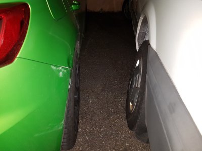

Nein. An der Beifahrerseite hinten wurde das Auto von einem Lieferwagen beim Einparken beschädigt. Das ist aber die Stelle, die mit am wenigsten rostet. Problematisch ist bei mir vor allem die Fahrerseite.
Ja. Limagrün metallic.
@emulbetsup
Nein, hatte das Fahrzeug da nie offen. Was wäre eine zeitwertgerechte Reparatur und was muss ich dafür beim Lackierer sagen?
  • [5F] TDI und hohe km-Leistung. Wer hat die meisten km auf der Uhr? Beitrag #98
Dann öffne den doch mal. Bitte mal Bilder davon machen.
Zeitwertgerecht meine ich:
Klassisch abschleifen, Rost umwandeln, grundieren, lackieren. Alternativ direkt mit Hammerit lackieren, da sparste dir Grundierung und Umwandler. Da muss man mal schauen was es für Farben gibt, die ähnlich aussehen. Ist dann nicht perfekt, aber der Rost ist gut behandelt. Der Hobel ist auch nicht mehr der Jüngste.
  • [5F] TDI und hohe km-Leistung. Wer hat die meisten km auf der Uhr? Beitrag #99
Habe bei einem Karosseriefachbetrieb ein Angebot für 2.400 EUR inkl. Steuer bekommen und angenommen. Aktuell steht er bei dem Lackierer, der sich wohl seit mehreren Tagen am richtigen Farbton versucht. Kann das trotz VW Farbcode so kompliziert sein?
  • [5F] TDI und hohe km-Leistung. Wer hat die meisten km auf der Uhr? Beitrag #100
@emulbetsup ich habe direkt nach dem Neuwagenkauf alle Radhausschalen rasu gebaut und dort alle Konserviert zudem ist diese doof Dämmung an vorderen Kotflügel rausgeflogen :)
Abschließend habe ich in alle Hohlräume mit Mike Sanders behandelt.
Nach 10 Jahren einfach top Null Rost :)
Und genau JETZT wird das Bestandsauto wichtig weil es nun doch nochmal 5-10 Jahre gefahren wird bis es endlich bezahlbare Eautos gibt.
So eine Koservierung für 250€ in 2015 zahlt sich nun mehr als aus.
