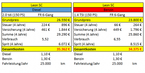

Der sich aber erst ab (laut ADAC) 27000 km Fahrleistung im Jahr lohnen soll.
Bin selbst Dieselfahrer und habe mit den aktuellen Zahlen, die mir das Internet ausspuckt die Rechnung für vier Jahre und 100k km überschlagen. Falls ich da einen groben Denkfehler drin haben sollte: Bitte korrigiert mich.
Bei der vereinfachten Berechnung rechnet sich der Diesel erst bei 35k km/Jahr. Der Aufschlag bei Anschaffungspreis und Steuer ist schlicht und ergreifend zu gravierend.
Annahmen
  1. Differenz Diesel zu Super: 20 Cent/Liter
  2. Inspektionskosten und Verschleiß von Reifen/Bremsen/etc. für beide Modelle gleich
  3. Kosten für Steuer und Versicherung laut Vergleichsportal (Vollkasko mit 300€ SB, SF 16)
  4. Spritverbrauch laut Spritmonitor
Falls es jemanden interessiert: Beim Vergleich zwischen dem 184 PS-Diesel vs. 180 PS-Benziner rechnet sich der Diesel früher als in der 150 PS-Klasse.

Mir fallen spontan folgende Dinge ein:
1. Grundpreis und die daraus resultierende Differenz ist verhandelt kleiner.
2. Der 150 PS ACT verbraucht wirklich erfreulich wenig.
3. Der Spritpreis ist zur Zeit recht niedrig. Wenn der steigt, rechnet sich der Diesel früher.

Zu den Inspektionskosten werfe ich mal Zahnriemen und Zündkerzen mit ein, daher würde ich diese nicht pauschal gleichsetzen, gerade bei jährlicher LL von 27500km und mehr, wenn man die "nur" 4 Jahre ansetzt. Und der Wiederverkauf sollte bei 4 Jahren auch nicht unterschlagen werden...

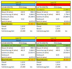

Punkt 1 hab ich tatsächlich übersehen 8). Angenommene 25% Rabatt machen sich deutlich bemerkbar...
So rechnet sich der Diesel einige tausend km früher.
Dann werfe ich beim Diesel mal ebenfalls den Zahnriemen, die Glühkerzen und den DPF ein. Zusätzlich muss bei einem fälligen DPF meines Wissens auch der Kat erneuert werden.
Trotzdem, ab einer gewissen KM Leistung ist ein Diesel einfach günstiger.
Ich fahre den 1,4 TSI ACT und habe einen Langzeitschnitt von 5,4L. Mit Fahrspaß sicher 1L mehr :)
  • 150 PS TSI ACT Verbrauchsthread Beitrag #1.117
Meine Aussage war ja nicht alleinig auf den Benziner bezogen, sondern sollte verdeutlichen, dass der Zahnriemen deutlich eher beim 1,4er/150er fällig ist (110tkm?) und die Zündkerzen ein Punkt in der Inspektion sind im Gegensatz(?!) zu Glühkerzen. Der DPF sollte wiederum bei angegebenem Verbrauch auch erst nach ca 270t-320tkm rechnerisch fällig sein, was die 4 Jahre locker um >4 übersteigt, parallel aber in den festen Inspektionskosten zur Berechnungsgrundlage keine Rolle spielt,da er dort nicht vorkommt, oder doch?!
