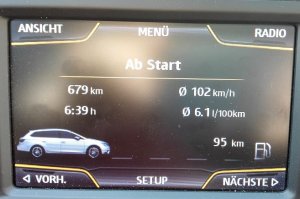

Mein Leon muss ein spritfressendes Monster sein.
Leipzig-Stuttgart, wenn frei zwischen 150 und 200kmh, ansonsten auch viele Begrenzungen und Baustellen. In Summe ca 25km Stadt/Landstraße von der Gesamtstrecke. Verbrauch siehe Anhang.
Letztes Wochenende Landstraße und dann Autobahn Richtung Vogtland, komplett frei.
Ersten 25 km begrenzte Landstraße mit 80-110 kmh bei 6,5litern gelegen. Dann auf der Autobahn 100km quasi konstant Vmax. Ende vom Lied 15,6 Liter auf der Anzeige. Dann nach weiteren 25km Landstraße bei 11,8 auf der Anzeige das Auto abgestellt.
PS: ich bin mit dem Verbrauch sehr zufrieden.

  • 150 PS TSI ACT Verbrauchsthread Beitrag #305
Nunja. Vmax ist eben auch vmax Verbrauch :) da sind diese Werte durchaus normal. Für mich spielt aber auch erst ab einem gewissen Tempo dann ein Diesel seinen Vorteil aus. Bis 120-130km\h halte ich den ACT für sehr stark.
