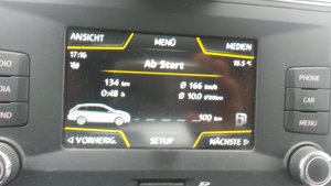

Ihr könnt ja mal versuchen meinen 166 kmh Durchschnitt über eine ähnliche Distanz zu erfahren.

Wie schafft man einen 166er Schnitt? :astonish:

Ich hin konstant 200kmh gefahren mehr nicht. Mit vmax wären 180kmh möglich. Aber über 200kmh steigt mir der Verbrauch zu stark an.

Einen 166er Schnitt schafft man im Februar auf einem Sonntag bei passablem aber nicht zu gutem Wetter (wegen Ausflüglern) von Nürnberg nach Hamburg - über Leipzig/Halle/Magdeburg sagte der BC auf den Elbbrücken in Hamburg 170 im Schnitt. Jedenfalls letztes Jahr mit meinem alten BMW 123d-Diesel. Da lag der Verbrauchsschnitt dann aber bei 9,3 l "dank" einer Tempobeschränkungen auf der A2 vor Hannover und der A7 nach Hamburg. Sonst immer 200-220.
