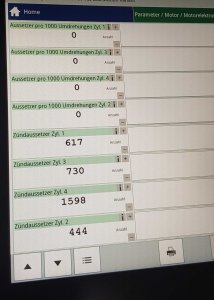

Hallo, ich habe auch mit dem Ruckeln zu kämpfen.
Kann das auch an Zündaussetzern liegen? (siehe Bild)
Motor ist der 1.5 TSI 150 PS mit DSG
Könnte auch der im Netz, unter dem Namen "Kangaroo Jump", bekannte Fehler sein.
Ein Arbeitskollege, der einen neuen Skoda 1.5er Suberb fährt, hat jetzt die Info bekommen, dass es ein Update für die 1.5er Motorsteuerung geben soll. Er meinte, die Ursache wäre, das zuwenig Spannung geliefert würde. Genauere Details habe ich jetzt leider nicht. Betroffen sind DSG und HS.
