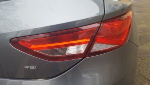

Meinen SC hats jetzt auch erwischt. Bin noch in der NW-Garantiezeit und bin nächste Woche beim Händler (Bayram). Ich werde berichten.
Kurzes Update: Rückleuchte wurde soeben innerhalb von 20 min. ausgetauscht. Mein SC war anhand der Reaktion des Mitarbeiters wohl nicht der erste mit dem Problem...
