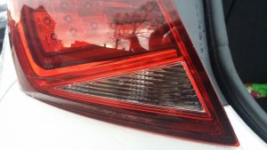

Nachdem ich auch lange verschont war musste ich heute nachdem ganzen Schnee feststellen das ich auch Wasser bzw Feuchtigkeit drin hab.
Werde morgen mal anrufen und schauen was der freundliche so sagt.
Hoffe es klappt so reibungslos wie ich es in den letzten Beiträgen gelesen hab.
War auch gleich mal beim Händler, werde in 2 bis 3 Tage eine neue bekommen.

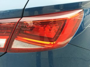

Hallo zusammen, möchte mal meine Erfahrungen teilen. Mir ist letzte Woche aufgefallen, dass die Linke Heckleuchte mit Tropen übersät ist. Hab dann die Rechte abgeschaut und die ist regelrecht gesprungen (am aüsseren Rand). Hab beim Händler angerufen und dies geschildert. Hat prompt 2 neue bestellt! Ist laut ihm Seat bekannt. Ist ein Produktionsfehler. Mein Leon hat ez 12/13.
