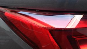

Bei mir ist das nun auch aufgetreten.
Das linke äußere Rücklicht. Werde am Montag gleich mal bei Seat vorbei fahren.

Im Grunde hat er Recht, denn leichte Kondenswasserbildung ist nicht zwingend ein Garantiefall. Aber das sieht schon recht heftig aus bei dir. Guck dir die Rückleuchte wirklich mal, vor allem an den Rändern hin zum Blechkleid, genauestens an. Normalerweise müsstest du dort irgendwo, nach innen hin, einen Spannungsriss erkennen. Komischerweise ist diese linke Rückleuchte wohl wirklich ein Thema. Bei mir wurde sie auch getauscht, obwohl die Kondenswasserbildung wesentlich geringer ausfiel. Es war aber, wie beschrieben, eine Spannungsriss erkennbar. Deshalb musste man tauschen. So viel Feuchtigkeit kann eigentlich nicht normal sein. man wird dir auch schlecht erklären können, weshalb rechts nichts zu sehen ist. Das war bei mir nämlich auch so. Man wollte erst nichts von Garantie wissen, bis man den Spannungsriss entdeckt hat. Und der war wirklich minimal. ;)
Schau dir mal Beitrag 92 an. Dort ist z.B. ein ganz feiner Riss erkennbar.

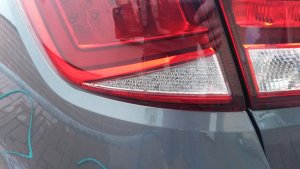

Konnte dieses Problem an meinem SC jetzt leider auch beobachten. Nach jeder Wäsche sieht der hintere linke Blinker exakt genauso aus wie auf dem Bild von Z-Matze. Scheint sich aber nur auf den Blinker zu begrenzen. Werde mir morgen mal in Ruhe die Rückleuchte anschauen und nach Rissen Ausschau halten. Muss eh nochmal zum Freundlichen, dann werd ich das gleich mit ansprechen. Bin mal gespannt...
  • Wasser in den Rückleuchten Beitrag #99
Same here. Nach der Wäsche sieht es bei mir auch so aus. Ist aber nach einigen Stunden auch wieder weg. Ist auch nur der Blinker und nur auf der Fahrerseite bei mir.
