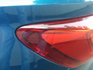

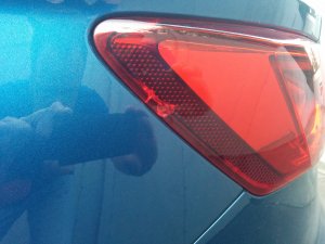

arboeh
433
Ich habe gestern durch Zufall festgestellt, dass ich an meiner linken hinteren Bremsleuchte am Außenrand ebenfalls einen Schaden habe (siehe Bilder).
Scheinbar also kein Einzelfall...
Fahrzeug steht im Winter draußen. Den Austausch werde ich auf jeden Fall nicht bezahlen.
2,4 MB
2,2 MB
Wasser in den Rückleuchten Beitrag #53
OctanXXL
2.126
68
arboeh gibt's was neues?
Wasser in den Rückleuchten Beitrag #54
arboeh
433
Bis jetzt noch nicht. Werde es bei der ersten Inspektion (im November) ansprechen. Werde es dann hier berichten.
