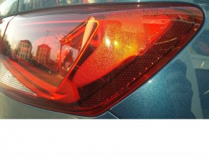

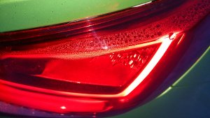

Als wie "schlimm" würdet ihr diesen Fall einschätzen/beurteilen?
Mit kurzzeitigem anlaufen hab ich ja kein Problem, aber richtige Wassertropfen scheint mir schon ein wenig zu krass.
  • Wasser in den Rückleuchten Beitrag #71
Fotos erstellen, dann zum Händler gehen und um Austausch bitten. Soviel Wasser geht nicht. Wie alt ist denn der Wagen?
  • Wasser in den Rückleuchten Beitrag #72
lima_FR
Sieht bei mir genauso aus.Händler hat neues Rücklicht bestellt und wird getauscht.Also ab zum Händler.
