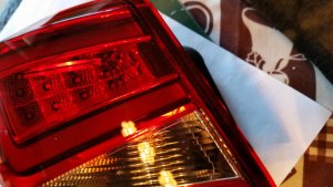

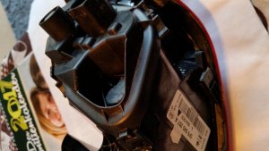

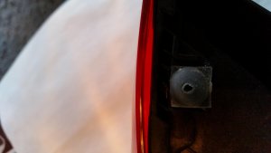

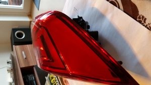

ich habe mein Rücklicht getauscht. Dabei sind mir ein paar Dinge aufgefallen.
Ist das Sparltmaß nicht etwas groß?
Deutlich zu erkennen wo das Rücklicht an der Verbindung von der Streuscheibe und Gehäuse gerissen ist.
Halterungen des Lampenträgers veschwunden obwohl ich da noch nie dran war. Das Teil hält trotzdem.
Das neue Rücklicht habe ich für 139 EUR gekauft. Das alte werde ich ringsum (an der schwarzen Kante, Verbindung zwischen Streuscheibe und Gehäuse) einmal mit Sekundenkleber einlassen und danach mit farblosem Silikon versiegeln.

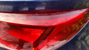

Also die Facelift Rückleuchten beschlagen auch wunderbar. Zwar stand das Auto in der Sonne, sodass es schnell verschwunden war bis ich das Foto machte 😀
  • Wasser in den Rückleuchten Beitrag #291
Wozu dann dieser Post, wenn nichts zu sehen ist?
  • Wasser in den Rückleuchten Beitrag #292
also ich seh Kondens ;) Cuprakete
  • Wasser in den Rückleuchten Beitrag #294
Also wenn ich Meichs Aussage lese,was soll ich da noch schauen. Laut seinem Post war das Beschlagen weg, bevor er das Bild machen konnte.?(
Dazu sehe ich auf dem Bild nicht wirklich was beschlagen sein soll. Ausser auf der Oberseite der Rückleuchte ist etwas zu sehen, was man auch als Spiegelung sehen kann. Könnten aber auch 3 Tröpfchen sein,die sich im Inneren befinden.

Cuprakete wenn du mittig unten links schaust sieht man minimal ne weiße fläche^^. Ansonsten stimm ich dir aber zu ist wirklich schwer zu sehen wenn man vorher den Text liest =D
  • Wasser in den Rückleuchten Beitrag #296
Maaloxx
Danke für den Hinweis,jetzt hab ichs gesehen.:D

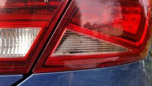

Ja klasse, dass SEAT, bzw. der Hersteller der Rückleuchten es auch beim FL scheinbar nicht schafft, diese so zu verbauen, dass nicht irgendwann wenn ich mich recht erinnere irgendein Plastikteil im inneren bricht und dadurch dann Feuchtigkeit rein kommt. So ein minimaler Beschlag wie in #290 ist das eine, wenn es aber Ausmaße wie bei einigen hier, u. a. auch bei mir annimmt, dass sich richtig große Tropfen bilden, dann ist das ganze nicht mehr schön...
Aktuell ist mir nachdem die linke äußere Rückleuchte bereits undicht war (besagte deutliche Tropfenbildung im inneren) aufgefallen, dass die rechte äußere Rückleuchte innen auf Höhe des Blinkers ungewöhnlich beschlagen ist... ich werde es mal weiter beobachten. Ansonsten wird das mein 2. Tausch einer Rückleuchte und ich wäre sogar gespannt wie viel Kulanz SEAT diesmal walten lässt, nachdem sie beim letzten mal lediglich 70% der Materialkosten und die Arbeitszeit für den Tausch übernommen haben. Gerade bei so einem weithin bekannten Problem, dass zigfach auftritt, erwarte ich, dass SEAT 100% übernimmt. Warum soll man als Kunde dafür bezahlen, dass es der Hersteller der Rückleuchten nicht schafft, diese so zu produzieren, dass sie auf Dauer dicht halten?!
Momentaner Stand bei mir von heute:
Beim Blinker hat der Beschlag im Vergleich zu gestern minimal abgenommen...
Hier sieht man (besonders beim ranzoomen) deutlich die Tropfenbildung an der Innenseite oben.
Ich fürchte, da wird demnächst mal wieder ein Tausch fällig sein. Auch wegen solchen "kleineren" Problemen, die aber letztendlich doch Geld kosten wird mein nächstes Auto - auch auf die Gefahr hin mich unbeliebt zu machen - vermutlich kein SEAT mehr.
