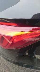

Du kannst es ja mal versuchen falls du keine Kulanz mehr bekommst bzw. keine Garantie mehr hast. Zu mir hat der :) gesagt das es jetzt eine verstärkte Version gibt. Muss das rechte Rücklicht auch zum zweiten mal wechseln lassen.
Irgend ein Befestigungsstab reißt da immer ein und lässt Wasser rein......also glaube ich das du mit dem Silikon wenig Chancen hast.

Da ich werder Garantie habe noch Kulanz seitens Seat erwarte werde ich mal sehen ob es funktioniert. Wenns der Haltepin ist und die Leuchte trotzdem hält, dann kommt die auch weiter ohne Pin aus. Das entstandene Loch bekommt man zu. Ist ja nur Kunststoff.
Ansonsten kann man se immernoch tauschen.

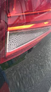

Mein ST FR hat hinten rechts auch ne undichte Leuchte. Erst nur das Feld vom Blinker (da war ich wegen Kulanz schon bei VW), nun sind die Tropfen bis oben hin zu sehen. VW (ausgewiesener Seat Garantiepartner, macht ja nicht jeder... :/ ) bot mir an "Da stellste den hin, dann bauen wir die aus, trocknen die, bauen die wieder ein und schauen, obs wieder anläuft... Wenns wieder anläuft schauen wir mal, ob wir eine neue bestellen..." Heißt für mich: Ich fahr 2-3 mal zum Händler, hab ergo tageweise kein Auto und Anfahrtskosten. Ists mir wegen sowas fast nicht wert, aber ein Armutszeugnis für VAG, wenn sowas nicht problemlos getauscht wird. Wie schnell ging das bei Euch? Problemlos oder auch so ein Sackgang?

Bei mir stellte sich das ganze so dar:
Die Fotos habe ich dem freundlichen geschickt, woraufhin direkt getauscht wurde. Mir hat keiner vorgeschlagen es erst einmal mit trocknen zu versuchen, was aus meiner Sicht auch gar keinen Sinn gemacht hätte. Dann wäre die Leuchte zwar - vorübergehend - wieder trocken aber die Ursache für die Feuchtigkeit im Inneren ist ja damit nicht behoben.
Da außerhalb der Garantie ging das ganze leider nicht kostenlos vonstatten, obwohl es ein weit verbreitetes Serienproblem ist! Hier stimme ich dir voll und ganz zu - ein Armutszeugnis für VAG...
Falls du definitiv sofort einen Tausch willst, könntest du deinen Leon mal einem anderen Händler vorstellen, vielleicht tauschen die dann direkt.
