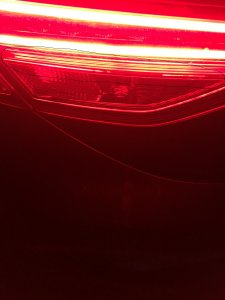

Bei mir war bis jetzt 1x Wasser in der Rechten inneren Rückleuchte. Allerdings wurden bis jetzt 4x meine Rücklichter gewechselt, alle hatten nach und nach Haarrisse. Selbst das getauschte Rücklicht (3 Monate her) hatte letzte Woche wieder einen Riss. Also achtet auch auf Risse. Rücklicht Links innen.jpg
