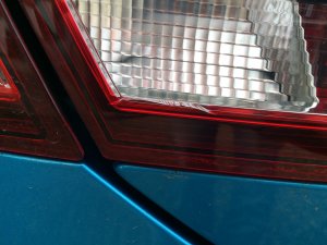

Gibt es schon jemand, bei dem die inneren RLs betroffen sind/waren?
Wir haben gerade diesen Fall... innere RL links hat einen deutlich sichtbaren "Sprung", der von aussen aber nicht erfühlbar ist. Muss also wohl von der Innenseite der RL ausgehen?!

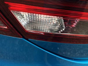

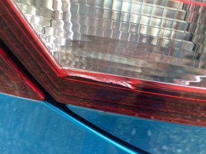

1komma8t:
Soweit ich das Thema bisher verfolgt habe, meine ich, dass es diesen Fall hier noch nicht gab. Der Beschreibung nach dürfte der Riss/Sprung tatsächlich auf der Innenseite sein, da der von außen nicht fühlbar ist. Die Frage ist, ob das ganze, sofern dein Leon keine Garantie mehr hat, ähnlich abgehandelt wird wie bei den äußeren Rückleuchten, hier hat SEAT schon oft 70% der Kosten für die neue Rückleuchte übernommen, vermutlich aber nur, weil dies ein Serienproblem zu sein scheint, das sehr oft auftritt. Wäre interessant, wie es mit einer (teilweisen) Kostenübernahme seitens SEAT bei einer inneren Rückleuchte aussieht.
Auf jeden Fall ab zur Werkstatt, dort wird man dir auch sagen können, wie das ganze finanziell läuft, bzw. eine Anfrage an SEAT schicken. Am Besten machst du auch Fotos, die sicher auch für hier interessant wären.

Risse in den inneren RLs (die in der Heckklappe verbaut sind):
...anbei noch ein paar Fotos:
