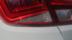

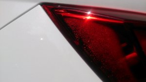

...Habt Ihr drauf gepocht, gleich beide Seiten prophylaktisch auzutauschen?
Anhang anzeigen 30320Anhang anzeigen 30321
Es werden lt. meinem Seat-Händler nur "Leuchten mit Tröpfchenbildung" getauscht! Eine "nur" angelaufene Leuchte nicht!
Und prophylaktisch so wie so nicht... warum auch? Denn nach 2 Jahren - ergo außerhalb der Garantie - zahlt ja der Kunde für den Mangel! :laughing:
