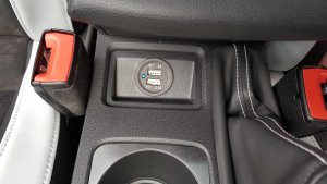

12V Stecker gegen USB getauscht, für mich (und vor allem für die Kinder) wesentlich sinnvoller

hui. interessant. wo hast du den her?

Mich würde der USB-Einsatz auch interessieren. Erwärmt er sich leicht, auch wenn kein Gerät eingesteckt ist?

Im Amazon bestellt, funktioniert einwandfrei. Von warm werden habe ich noch nix gemerkt. Es ist aber auch sehr viel Platz um den Stecker, da sollte nix warm werden

Schönes Projekt und 10€ sind gut investiert.
Kann man den Zigarettenanzünder komplett entnehmen oder musstest du was entfernen / schneiden etc?

Genau, wollte ich auch fragen, wie man die 12V Buchse entfernen kann, ich liebäugle nämlich mit der beleuchteten Variante [emoji56]

Musste einen Millimeter rundherum wegfräsen, was aber keinen Unterschied macht wenn man wieder zurückrüsten möchte. Der Stecker ließ sich leider nur
raushebeln, war für mich unmöglich die Kunststoffzapfen von unten fest genug zusammenzudrücken um den Stecker rauszudrücken.
Ist auch etwas einfacher ranzukommen wenn man die Lüftungsverkleidung und den Lüftungskanal hinten abzieht.
