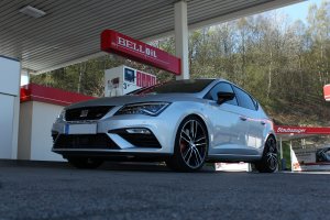

Die Eibach Sportline 25/20 mit H&R Spurplatten, vorne 8mm und hinten 15mm, verbauen lassen. Tüv hats auch abgesegnet und eingetragen, allerdings hats dann schon auf dem Heimweg an den Flaps geschliffen. Die habe ich nun so bearbeitet, dass es Ok ist. Bei harten Schlägen schleifts leider immer noch vorne an der bekannten Schraube. Mal schauen ob ich die Platten änder oder die Schraube rausnehme und die Radhausschale hinter die Lasche klemme.
Optisch ists, nach meiner Meinung, auf jeden Fall n Knaller:

mischinger sieht alles sehr stimmig aus was hast u ingesamt bezahlt für federn Platten und was hast du einstellen lassen

Hi,
Hast du vorne je Achse 8mm oder in der Summe 8mm verbreitet? Gleiches für hinten...? Sieht Bombe aus

Die Federn inkl. Einbau, Tüv, Achsvermessung usw. haben 500,- beim gekostet. Dazu kamen noch die Platten. Ich habe 16mm pro Achse vorne (2x8mm) und 30mm pro Achse (2x15mm) hinten verbaut. Die 16mm gabs inkl. Schrauben bei Ebay für 92,- und die 30mm hatte ich noch, kosten aber ungefähr das gleiche.
Ich denke ich gehe aber hinten auf 20mm (2x10mm), es schleift leider immer noch, hatte extra mal Klebeband angebracht, so dass ich sehe, wo es schleift.

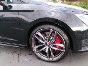

Felgen. Ultra Wheels UA6
