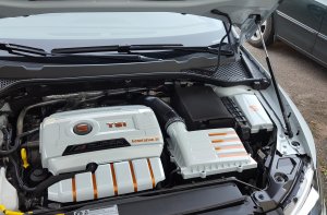

Motorraum sieht mega geil aus 8o

Baxx - ein bisschen was geht noch Batterieabdeckung, vorderes Ansauggehäuse und das Ansaugrohr wird noch gemacht. aber evtl. erst nach der Motorshow Essen. oder oder

Also der Motorraum ist einfach Sahne...:respekt:

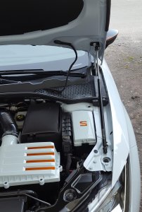

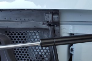

heute mal den Haubenlifter montiert

Welche Haubenlifter hast montiert u was für Montagewinkel? Zufrieden ?
Link?? Danke!

ZB666, warum hast du den Winkel vom Haubenlifter schwarz gemacht, dynamic würde doch stimmiger, integrierter und auch "unauffälligiger" bzw. originaler aussehen ?

Lifter 595mm 420nm von BMW - Schwerlastwinkel 2,5mm 45/45mm bearbeitet (normalerweise sollte er max 45/40 sein)
Winkel.... keine Sprühdose zur Verfügung - für so'n kleinen Winkel probe ich keinen Lackaufstand! Wollte aber noch "pinseln" evtl. wird es ja was - also geplant war es

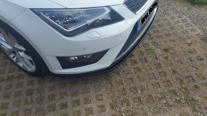

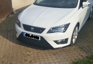

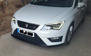

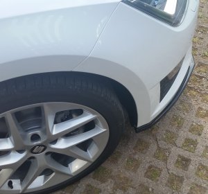

Hab heute das Spoilerschwert von Rieger montiert, passt sehr gut und war auch einfach, hat ca. eine halbe Stunde gedauert.

bekommt man den Spoiler auch ohne Bühne befestigt nd wie hast du ihn befestigt?

Blackplanet - wenn man auf dem Rücken liegend arbeiten kann, geht es auch so. 4 original Schrauben lösen, den Splitter damit befestigen, dann 15 Löcher vorbohren und die mitgelieferten Schrauben reindrehen, passt

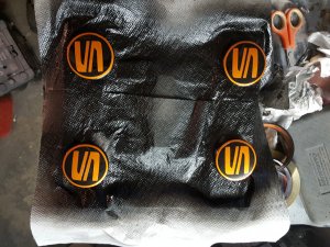

ich habe heute schon mal die Nabendeckel meiner Winterschluffen lackiert
Die Felgen werden auch noch gemacht, dauert aber noch ein bischen, erst mal Prag besuchen

@ Blackplanet: Ich habe eine Grube und da ging es eigentlich wunderbar, du kannst aber auch was unter die Vorderreifen legen und drauf fahren, damit du vorne etwas höher kommst, das müsste auch gehen.
Das Spoilerschwert wird angeschraubt, 4 mal an den original Befestigungen und nochmal 15 mal extra, ist aber ganz easy, Montageanleitung die Schrauben und die ABE sind dabei.
