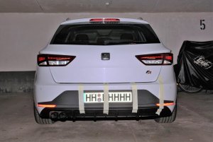

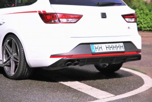

Gestern den neuen Heckansatz von Rieger für den ST lackiert und angeklebt, heute in die Sonne gestellt und bewundert ;)

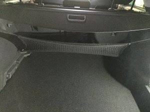

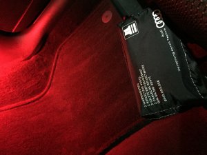

So, habe heute ein bissl im Zubehör bei Audi (A4 Avant B9) geräubert: zwei kleine Taschen mit je 2 Warnwesten für die Ablagefächer unter den Sitzen, 12 V Stöpsel und das Gepäcknetz für den Kofferraumboden mit zusätzlichen Halteösen für die "Taschenhaken" dadurch hat man die Möglichkeit kleinere Teile in eine Art Netztasche zu legen...passt perfekt. :)

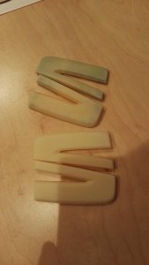

Seat Embleme vom Chrom befreit ;)
  • Was habt ihr heute an eurem Leon 5F gemacht? (bezieht sich auf Veränderungen) Beitrag #599
Wie hast du das Chrom entfernt ?
  • Was habt ihr heute an eurem Leon 5F gemacht? (bezieht sich auf Veränderungen) Beitrag #600
Geätzt mit einer Mischung aus Salpetersäure, Phosphorsäure und Essigsäure.
Die chromschicht ist sehr dünn, aber das darunter liegende Nickel und Kupfer nicht. Dauert ein bisschen :)
