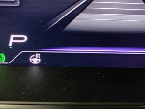

Lenkradheizung ist nun auch fertig.

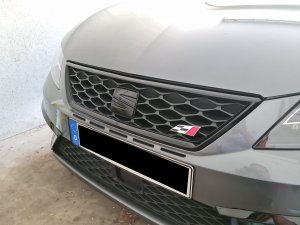

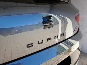

Lackiertes Frontemblem, lackierten Hecktaster und CUPRA Schriftzug in glanz-schwarz montiert.

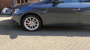

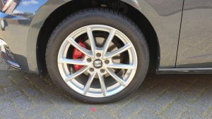

Endlich warmes Wetter. Heute bremssattel in rosso rot lackiert. Hatte mein blauer Leon auch bekommen. War erst nicht sicher ob vielleicht gelb, aber war ausverkauft. Gefällt mir in rot auch ziemlich gut. Ich hasse es wenn der Bremssattel gammelig aussieht. Zusätzlich habe ich die Nabendeckel gepimpt. Die wheelworld Aufkleber vorsichtig entfernt und durch Seat Silikon Aufkleber ersetzt. Sieht gelungen aus wie ich finde. Demnächst ist dann der Leon von meiner Frau dran. Blauer Sattel für urban silbernen Leon XCELLENCE 5D.

Gibt es mittlerweile einen schnelleren Weg als das Auto mittels 2 Wagenhebern vorne und hinten aufzuheben und erst wenn eine Seite trocken ist, das Gleiche auf der anderen Seite zu machen?
Habe es schon lange vor, aber der zeitliche Aufwand (vorallem das Warten) hat mir bis jetzt einen Strich durch die Rechnung gemacht.
Wie sieht es eigentlich beim Bremsenwechsel aus? Da wird der Lack durch das Entfernen der Klammer sicherlich beschädigt?

@pirate man ich hab jedes Rad einzeln gemacht. Dabei aber mit zwei Hebern doppelt abgesichert. Mit schnell schnell ist da nichts. Schon wegen der Sicherheit für dich und dein Auto. Mein Wagen hat ja erst 20tkm runter, aber die Sättel sahen teilweise übel aus. Das bürsten dauert halt auch eine gewisse Zeit. Aber ohne ordentliche Vorarbeit hält es nicht. Insgesamt mit bisschen quatschen und Kind bespaßen habe ich ca. 6 Stunden gebraucht. Das geht locker auch in 3 Stunden wenn man zu zweit ist und es ordentlich macht.
Was die klammer betrifft: das Set kostet 25€, sollte also Farbe mal abgehen in paar Jahren, dann lackiere ich halt nach. Es bleibt eh was übrig. Glaube das Set ist für LKW bremsen ausgelegt. Der Rest kommt dann an Vaters Wagen.

Wenn man das ordentlich macht dauert das schon relativ lange. Die Vorbereitung ist wichtig. Der Bremsenwechsel wird bestimmt Spuren hinterlassen. Aber so oft wechselt man die ja nicht. Guckt euch mal an was es da für tolle Farben gibt. Rot geht zwar immer, hat aber auch gefühlt jeder.
Was habt ihr heute an eurem Leon 5F gemacht? (bezieht sich auf Veränderungen) Beitrag #4.014
Ja dauert zwar lange, aber man macht es halt nur einmal im Autoleben. Dann kann man sich ruhig Zeit nehmen. Ja es gibt viele tolle Farben. Ich bin aber der Meinung das muss passen zum Lack des Wagens. Man sollte beachten, dass gerade die neon Farben noch länger dauern. Da muss erst grundiert werden und dann lackiert. Manche Farben sollen auch sehr dünnflüssig sein. Gold hat wohl eine schlechte Deckkraft. Ich kann euch sagen, dass rosso rot toll zu verarbeiten ist. Super Deckkraft auch bei dunklen Stellen am Sattel und perfekte Konsistenz. Bei der zweiten Schicht trägt sich eine schöne dicke Schicht auf und die Pinselstriche verlaufen zu einer homogenen Oberfläche. Mal schauen wie sich RS Blau am Wagen meiner Holden schlägt. Laut Amazon verhält sich es aber wohl wie rosso rot. Ich bin ja echt nicht künstlerisch begabt, aber das bremssattel lackieren macht Bock
Hab ich schon erwähnt, dass bremsstaub da nicht dauerhaft drauf haftet? Felgenreiniger drauf und abspülen. Alles wie frisch lackiert.

Ich habe damals als mein Auto quasi neu was, weniger als 500km
Die Sättel alle demontiert, gereinigt und Glasgeperlt also 100% reine Oberfläche.
Mit teurem Bremssattel Lack angepinselt.
Nach paar tausend km ging es dann nach und nach ab.
Vermutlich wegen Hitze

Hast du auch großzügig Farbe drauf gemacht? Bei meinem Kia vorher war es auch so, aber da hatte ich es in der Werkstatt machen lassen. Die haben es sicher aus Zeitgründen viel zu dünn aufgetragen. Bei meinem Leon vorher sah nach 34tkm der Sattel aus wie neu lackiert. Da waren auch Urlaubsfahrten voll beladen bei 35 Grad dabei wo ich paar mal scharf bremsen musste. Das Foliatec Zeug begeistert mich für den Preis. Notfalls schleife ich den Sattel an und gehe nochmal drüber in paar Jahren.

Ich hatte 2 Dosen Farbe in einigen schichten aufgetragen.
Gemacht habe ich das ganze auf der Werkbank und über Nacht trocknen lassen.

Achso ok. Gerade nochmal geschaut auf die Verpackung. Endhärte wird nach 5 Tagen erreicht
