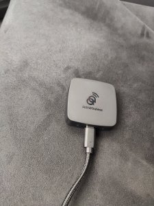

Endlich Android Auto wireless im 5F. Kam heute per DHL und natürlich direkt getestet. Einbau und Konfiguration ist in 2min erledigt.

Hab ich auch seit letzter Woche, ist mega gut und schnell, zwar schon 3 Mal abgestürzt aber das lag eher an Seat, hat sich nämlich immer neu gestartet, konnte ich mir schön das Seat Logo angucken

Grundsätzlich klappt das Teil ganz gut.
Mein oneplus 6 (OP9 ist unterwegs)
Lief damit sehr gut.
Meiner Freundin ihr Redmi Note 9pro verbindet garnicht.
Mit meinem mib3 laufen beiden Handys super

Woher habt ihr das Ding bezogen und kann es nur AA oder vielleicht auch zusätzlich noch Carplay bzw gibt es einen Hybrid? Habe nämlich ein Android und ein IPhone die ich beide nutze.

Das kann nur AA, ich hab's über indiegogo einfach Mal nach "AA Wireless" googlen dann findest du die, haben glaube mittlerweile eine Seite wo du bestellen könntest.

Genau, habe es auch über indiegogo crowdfunding. Allerdings nicht ganz günstig mit 80 USD inklusive Versand.

@wiesel_
Läuft es stabil?
Wie lange dauert es, bis die Verbindung steht? Welches Handy benutzt du? Was lässt du alles darüber laufen?

Richtig gut wird es erst mit root rechten auf dem Handy.
YouTube, screen2auto und andere nützliche Apps.
Die Verbindung dauerte bei mir nach Kaltstart ca. 20-25s bis YT music lief (automatisch!)
Das mib3 ist hier etwas schneller mit rund 15s
Manko bei jedem mib2 ist das man beim vorspulen Bugs hat.
Und, Android Auto Wireless braucht relativ viel Akku!

Das mit dem Akku ist ein wichtiger Hinweis. Wenn ich das Handy bei langen Fahrten nachladen muss, kann ich es auch direkt per Kabel nutzen.

Bei längerer fahr sicher
Beim täglichen Arbeitsweg (bei mir 25 Minuten)
Beim schnellen einkaufen etc. Ist das schon praktisch

Aktuell nutze ich ein xiaomi Mi 9T pro. Wird langsam Zeit für etwas Neues mit kabellosen laden, damit man es auch bei längeren Fahrten ohne Kabel nutzen kann. Letztendlich brauche ich AAWireless vor allem für die kurzen Trips wie z. B. einkaufen, denn genau da nervt das Kabel.
Der Rest wurde bereits beantwortet, danke @Henno

@torty habe heute mal die Zeit gestoppt. Von Zündung an bis die Musik per AA autoplay startet vergehen nur 6sec. Kaltstart, nach dem das Auto die ganze Nacht stand mit MIB2STD

So schnell startet das mib2 garnicht.
Das Radio beginnt zu booten sobald du es per Fernbedienung entriegelt oder die Tür öffnest.
Kannst ja Mal einen reboot von mib2 machen und AA Wireless dabei kurz vom USB trennen.
Schau wie lange es dann dauert.

Bei dem genannten Szenario mit Neustart wird es natürlich länger brauchen. Letztendlich zählt aber die Verbindungszeit im Alltag und die ist jedenfalls sehr gut und kann variieren, je nach dem wie schnell man beim einsteigen usw. ist.

Dann bin ich beim Einsteigen und los fahren wohl zu schnell

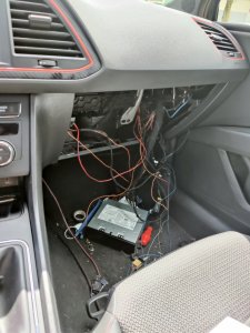

Umbau auf mib3 Ethernet Soundsystem.
Zuvor hatte ich nur 8 Lautsprecher Standard Sound + das VW Helix Zubehör Teil.
Leider fehlen noch paar Kontakte um alles fertig zu machen.
