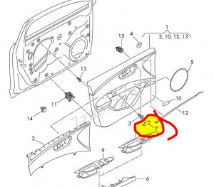

Habe heute endich herausgefunden, warum meine Beifahrertür bei Bass scheppert, Geräusch würde ich als "dünnes Plastik, was schnell hochtönig schnarrt" bezeichnen.
Ich hab meine kompletten Türen gedämmt, also Außenhaut und Innenseite sowie die Türverkleidung. Das hat über ein Jahr gehalten.
Es war die untere "Wartungsklappe", hinter der sich eine der beiden Schrauben zum Entfernen der Türverkleidung steckt. Da ist eine Haltenase abgerochen.
Durch bloßes Dagegenschnippen mit dem Finger hat das Geräusche jenseits von Gut und Böse von sich gegeben.
Das neu bestellte Ding wird jetzt so richtig dick gedämmt.
Leon ST MJ2019. Defektes Teil: 5F0867196 für die rechte Türe (5F0867195 für die linke Türe).
