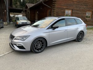

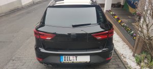

Stand heute würde ich persönlich so einen wählen....auch wenn nicht der schönste...IMG_20210309_195913.jpg
  • Was habt ihr heute an eurem Leon 5F gemacht? (bezieht sich auf Veränderungen) Beitrag #3.902
Geht leider beim Standard-FR nicht schätze ich.

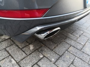

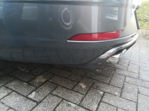

@GH0ST

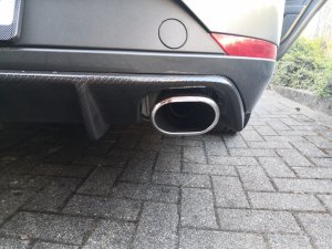

Die Blenden sehen echt klasse aus! Hätte spontan gesagt man müsste auch ein Y-Modell verbauen statt zwei einzelner Blenden...
Könntest du eventuell noch Bilder der Befestigung bzw. Montage zeigen? Wo hast du die original Blende abgeflext?
Gerne auch per PN.
  • Was habt ihr heute an eurem Leon 5F gemacht? (bezieht sich auf Veränderungen) Beitrag #3.906
@GH0ST
Gerne auch per PN.

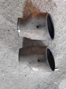

Es waren original 2 Endrohre. Nur leider hab ich übersehen das die etwas aus der Mitte versetzt sind. Habe direkt an der Schweißnaht abgeschnitten.
Habe Durchmesser 51 auf 89mm gewählt. Wenn man kleiner wählt...etwa 83mm geht's auch ohne Anpassung.
Befestigung mit beiliegender Schelle.

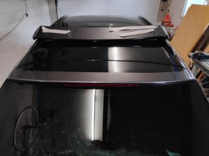

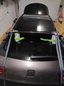

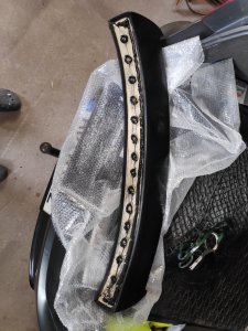

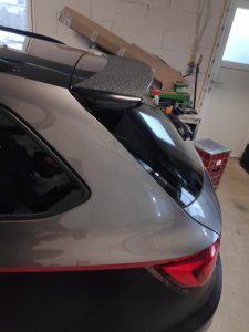

Heute Heckspoiler montiert.
Garage schön angewärmt....teilfoliert....Kleber drauf und festgespannt. Hoffentlich hält es diesmal 🙄
Falls nicht Kauf ich den andern dünnen streifen...
  • Was habt ihr heute an eurem Leon 5F gemacht? (bezieht sich auf Veränderungen) Beitrag #3.908
Scheint fest zu sein.
Mein Hauptfehler beim letzten Mal scheint gewesen zu sein das ich auch die Klebefläche lackiert hatte. Der Kleber hat gut am Auto gehärtet aber die Lackschicht vom Spoiler gerissen.

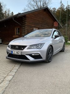

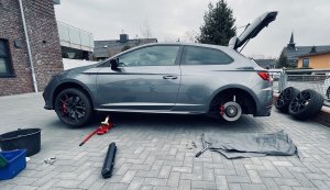

☀️Der Sommer kann kommen☀️
Sommerräder und Bremsbeläge getauscht 😅

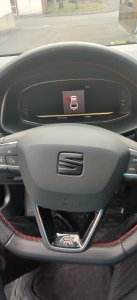

Ein paar Embleme durch schwarze ersetzt.
Natürlich auch das Auto noch gewaschen 😉
  • Was habt ihr heute an eurem Leon 5F gemacht? (bezieht sich auf Veränderungen) Beitrag #3.912
Hast du das Emblem am Lenkrad dafür ausgebaut?!
  • Was habt ihr heute an eurem Leon 5F gemacht? (bezieht sich auf Veränderungen) Beitrag #3.913
Ausbauen geht glaube ich gar nicht !? 🤷‍♂️
Mit Zeitung/Angebotsblättchen großflächig abgedeckt, mit Kreppband fixiert und um das "S" sauber mit Kreppband abgeklebt. Dann mit Sprühfolie 3, 4 oder 5 Lagen aufgetragen. Gut und lange trocknen lassen. Danach Kreppband vorsichtig abziehen, ganz vorsichtig !!!
Denn manchmal möchte die getrocknete Folie gern mit ab 😤 Dann fängt man leider wieder von vorne an 😩

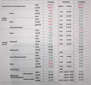

Hab heute mein Fahrwerk einstellen lassen. Das ist nach einer Stunde rausgekommen.
Ein Wert ist rot....der Rest sieht für mich gut aus.

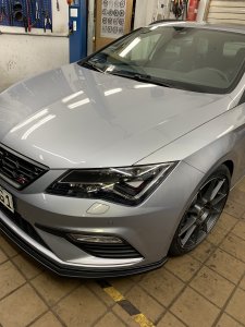

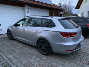

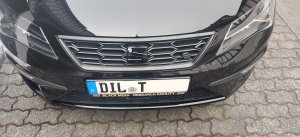

- Tieferlegung mit Eibach Sportline
- Autec Wizard in 8x18 mit Goodyear Eagle F1 Asymmetric 5
- Rieger Frontlippe
- Cupra NSW-Blenden
- Seat-Emblem vorn schwarz matt foliert
- A/B/C-Säule schwarz matt foliert
- Schriftzüge am Heck entfernt
  • Was habt ihr heute an eurem Leon 5F gemacht? (bezieht sich auf Veränderungen) Beitrag #3.917
- Rieger Frontlippe
- Cupra NSW-Blenden
Das ist aber nicht die Rieger Frontlippe, das ist das Rieger Spoilerschwert!
