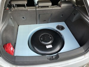

Gestern und heute damit verbracht den Kofferraumausbau um den LPG-Tank fertigzubringen. Fehlt nur noch die passende Holzplatte mit Bezug:

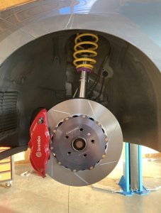

Moin
Nach verschiedenen Experimenten mit der Bremse
jetzt mal die vielversprechende Variante
Girodisc mit StopTech Straßenbelag und PFC 01 für die NOS
powerd by

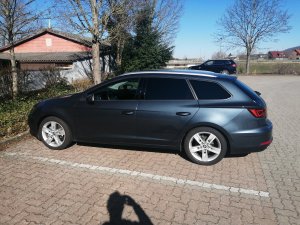

  • Was habt ihr heute an eurem Leon 5F gemacht? (bezieht sich auf Veränderungen) Beitrag #3.869
Du brauchst aber dringend Distanzscheiben würde ich sagen. Sieht so irgendwie merkwürdig aus.
  • Was habt ihr heute an eurem Leon 5F gemacht? (bezieht sich auf Veränderungen) Beitrag #3.870
Mit Winterreifen/-felgen ist das glaub ich nicht so aussagekräftig ;)
  • Was habt ihr heute an eurem Leon 5F gemacht? (bezieht sich auf Veränderungen) Beitrag #3.871
Seh's dann mit den Sommerfelgen ob's welche braucht;)

Moin
powerd by
Ui! 🤩
Gib bitte mal ein Feedback wenn alles eingebremst ist und du hart zupacken kannst, wie das Bremsverhalten ist!

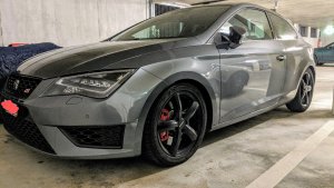

Bei mir kam heute endlich die AGA von Milltek drunter inkl. Eintragung in Kombination mit der EWG Downpipe!
Hört sich schon ganz gut an und auch keine Dröhnen oder wahrzunehmen.
Welcher Motor?
powerd by
Bekommt man die Scheiben eingetragen? Weißt du wie schwer sie sind?

@Rainy Danke!
3Kilo weniger rotierende Masse pro Seite ist mal ne Hausnummer. Dann sind die noch leichter als die Carbopad. Wo sparen die nur soviel Material? Kann ja eigentlich nur am Reibring sein.

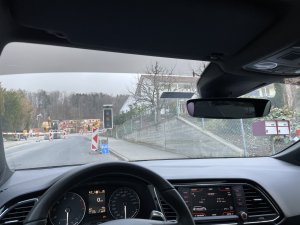

Es hat sich mal wieder etwas getan am Leon...hatte schon länger mal damit geliebäugelt die Scheiben zu tönen aber hab es dann doch wieder gelassen fürs erste.
Da wir seit drei Monaten Nachwuchs haben und das Wetter so langsam besser wird kam das Thema Sonnenschutz für den kleinen zur Sprache. Meine Frau hat dann nach so Sonnenblenden mit Tiermotiven die man mit Saugnapf ans Fenster klemmt geschaut und gefragt ob sie mir auch welche mitbestellen soll...
Da ich nicht unbedingt mit Katzen oder ähnlichem am Fenster durch die Gegend fahren wollte musste also für mich ne andere Lösung her. Bin dann auf die Firma solarplexius gestoßen die vorgefertigte Scheiben verkaufen. Da es gerade 20% Rabatt gab hab ich zugeschlagen. Vier Tage später waren sie da und muss sagen bin sehr zufrieden damit. Lassen sich recht problemlos einbauen und Optik ist top
Im Dunkeln ist es natürlich schon schwerer hinten raus zu schauen aber es geht noch. Waren auch meine größten bedenken weil ich rückwärts in unsere Tiefgarage fahren muss.
Tagsüber schaut man dadurch wie durch eine Sonnenbrille nach draußen und reinschauen von außen (fast) unmöglich.
Preis Leistung passt würde ich sagen und bin zufrieden damit
