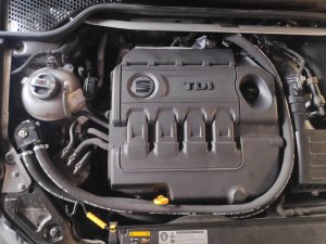

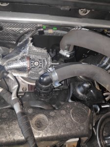

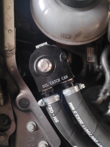

Gerade in 2 Stunden Fummelarbeit eine Oil Catch Can installiert
Noch ordentliche Zweiohrschellen, ein Winkelstück für den abgeknickten Schlauch und Schlauchhalter besorgen...dann passt's.
In ein paar Wochen Mal checken viel Öl aus der Luft der Kurbelwellengehäuseentlüftung separiert wurde.

Oil Catcher hab ich mir auch mal überlegt @GH0ST . Welchen hast du denn hier verwendet? Kommst du noch gut hin zum entleeren. Und wie ist das wenn die Kurbelwellenentlüftung so nen langen schlauch hat, kenn das immer nur wenn dieser deutlich kürzer ist!
  • Was habt ihr heute an eurem Leon 5F gemacht? (bezieht sich auf Veränderungen) Beitrag #3.827
Ja ist wirklich lang...hab aber keinen Platz gefunden der näher dran ist. Außer direkt hinterm Turbo...aber da wird's sicherlich zu warm.
Es soll ja auch nur Luft durch...mit etwas Öldampf.
Verwendet hab ich einen der günstigsten 18€ .. den mit Öl Peilstab.
Dann noch M16 auf 20mm Schlauchanschluss. 20mm(Innenmaß) Schlauch 3 Meter lang.
Und ansonsten hab ich die originalen Anschlüsse verwendet.
  • Was habt ihr heute an eurem Leon 5F gemacht? (bezieht sich auf Veränderungen) Beitrag #3.828
Zum entleeren muss ich die 2 Schrauben am Behälter lösen...kommt man aber gut ran. Und dann aufschrauben und ausleeren. Dazu können die Schläuche dranbleiben.

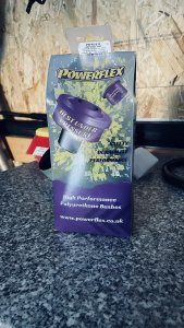

ich habe heute auch die Drehmomentstütze getaucht aber die große Ausführung
Die in 95 Shore zu nehmen war nicht so schlau 😅 aus sportlicher Sicht top 😎
nur beim Kaltstart 🤦‍♂️ Vibrationen die vermutlich keiner möchte
Bestellung für die Gelbe 70 Shore ist schon raus😅
Bei der großen Ausführung wird der untere Teil komplett ersetzt
Mit der Fräse ist das in 5 Minuten gemacht😉
Update
heute kam die gelbe Variante 😅 zum Glück 🍀
Die schwarze kann ich auch nur für reine Tracktools empfehlen
nix für den Alltag 😉
wer die schwarze haben möchte 😇50€ mit Versand ✌🏼

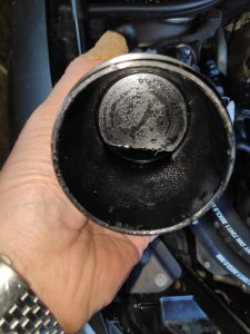

Nach 20 km Fahrt waren einige Tropfen im Behälter....also Funktion ist gegeben. Auch wenn es nur nach Öl riechendes Kondenswasser war. Hat Wasserdampf etwas im Ansaugtrakt zu suchen?..ich denke nicht.

Berichte Mal wie sich die "mittlere" Version anfühlt.
Für mich 😅Perfekt 👍🏼
nur im Stand minimale Vibration
Keine Bewegung vom Motor beim hoch und runterschalten 😉
