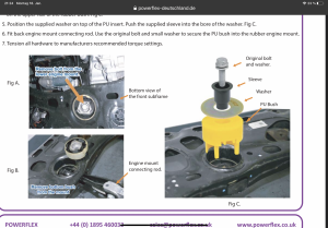

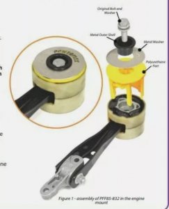

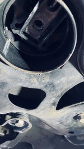

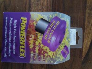

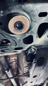

Gerade eingebaut und testgefahren.
Ergebnis zu 70% wie erwartet/gewünscht.
Kippmoment des Motors bei Lastwechsel wurde merklich reduziert.
Mehr Reduzierung wäre mir lieber...aber dann kommen zuviele Vibrationen vom Motor durch...passt jetzt gerade noch so.

Mich hat es bei fahren gestört wenn man mit dem Gas spielt...also nicht stark beschleunigt...sondern nur leicht das Pedal bewegt und wieder vom Gas geht. Dann ist der Motor ja kurz in der Last und danach wieder nicht... Lastwechsel halt.
Eventuell wäre auch mit einem neuen Lagergummi die Sache weniger. Aber mit dieser Buchse geht das Recht easy zu beseitigen.
Zu vergleichen mit einem Gegenstand in einem Karton...beim schütteln schlägt er an..und mit Füllmaterial ist es gedämpft.
Ich hatte beim Lastwechsel kein Klackergeräusch....dann wäre das Lager hinüber. Aber einfach das Gefühl das sich das Teil so viel bewegt hat mich gestört.
Ich hoffe man versteht was ich meine.

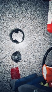

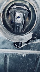

Moin
ich habe heute auch die Drehmomentstütze getaucht aber die große Ausführung
Die in 95 Shore zu nehmen war nicht so schlau 😅 aus sportlicher Sicht top 😎
nur beim Kaltstart 🤦‍♂️ Vibrationen die vermutlich keiner möchte
Bestellung für die Gelbe 70 Shore ist schon raus😅
Bei der großen Ausführung wird der untere Teil komplett ersetzt
Mit der Fräse ist das in 5 Minuten gemacht😉⤵️

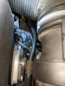

Ich hatte die Tage meine 60 tkm Inspektion und wollte nun auch mal wieder mein Auto bewegen.
Nur doof, dass jetzt die Motorkontrolleuchte anblieb. Kurz VCP angeworfen, Fehlermeldung war: Bank 1, Nockenwellenverstellung Einlass Unterbrechung
Nun ja, Fehler gefunden und gleich mal fachmännisch durch Anstecken selbst gelöst:
Da war der Servicetechniker beim Freundlichen wohl etwas vorschnell mit meinem Leon fertig.

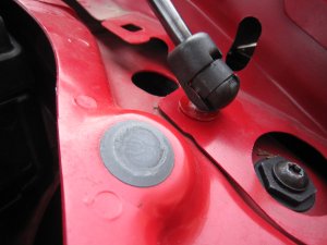

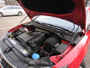

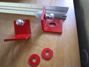

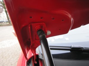

Mal auf die Schnelle einen Haubenlifter montiert. An der Dichtung muss ich noch ein wenig nacharbeiten, aber sonst passt das gut. Die alte Stange könnte ich noch ausbauen, dafür reichte mir aber heute die Zeit nicht mehr.
