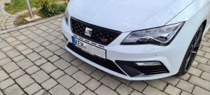

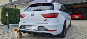

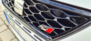

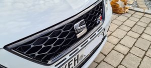

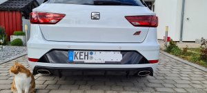

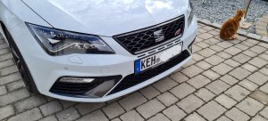

Front- und Heckeinsätze vom Lacker geholt und alles zusammen gebaut.
Mein Kater musste auch mit aufs Bild..... ;-)

@purzelpurzel vorbildlich das Nummernschild unkenntlich gemacht, aber im Hintergrund steht noch ein roter Leon mit lesbaren Nummernschild ;)
  • Was habt ihr heute an eurem Leon 5F gemacht? (bezieht sich auf Veränderungen) Beitrag #3.493
Ups....
Moment....
Die Kamera vom neuen Handy offenbar besser als gedacht.
Danke für den Hinweis.

Darf man fragen was du für das lackieren bezahlt hast?
  • Was habt ihr heute an eurem Leon 5F gemacht? (bezieht sich auf Veränderungen) Beitrag #3.495
@Slydex
250,-
  • Was habt ihr heute an eurem Leon 5F gemacht? (bezieht sich auf Veränderungen) Beitrag #3.497
Ja. Der Preis bezieht sich nur auf das lackieren. Alles andere habe ich selbst erledigt.
  • Was habt ihr heute an eurem Leon 5F gemacht? (bezieht sich auf Veränderungen) Beitrag #3.498
  • Was habt ihr heute an eurem Leon 5F gemacht? (bezieht sich auf Veränderungen) Beitrag #3.499
@Haiza
Ich hab nur ausgebaut und hin gebracht. Den Rest hat alles der Lackierer gemacht.
War anfangs noch unschlüssig ob ich es machen soll. Ein Auto "zerreißen " ,man weiß ja nie was alles dabei kaputt geht. Aber bei dem Preis..... 😎
  • Was habt ihr heute an eurem Leon 5F gemacht? (bezieht sich auf Veränderungen) Beitrag #3.500
Alles andere = Ausbauen oder auch selbst geschliffen usw?
Ich kann mir nicht vorstellen, dass du einen Lackierer findest, der nicht alle Arbeitsschritte, auch die vorbereitenden selber macht, da das Ergebnis seiner Lackierung von der gewissenhaften Vorarbeit abhängt. Ich als Lackierer würde mich darauf nicht einlassen wollen.
