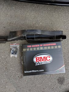

Nächstes Update:
OEM Airmod. Schneesieb rausgeworfen, BMC Luftfilter eingebaut, rechte Seite des Ansaugtrakts geöffnet. Die Resonanzkammer werde ich demnächst noch mit einem Stopfen (siehe Bild) schließen.
Die linke Seite vom Ansaugtrakt lasse ich wie gehabt offen. Einige Leute verbauen die Abdeckung vom 1.2TSI, in der Hoffnung, dass mehr kühle Luft angesaugt wird. Dabei wird gern vergessen, dass dadurch weniger Luft in den Motorraum kommt, die Temperaturen dort also steigen.
Die Ansaugungsmod ersetzt Aftermarket Air-Intake wie z.B. von VWR, HG-Motorsport oder Eventuri.

Nur zur Info, bei der VWR600 Ansaugung sind auch beide Seiten geschlossen! Diese ist auch eine reine Kaltluftansaugung und hat keinen durchlass für den Motorraum.
  • Was habt ihr heute an eurem Leon 5F gemacht? (bezieht sich auf Veränderungen) Beitrag #2.908
Tancho ich weiß ;) Laut VCDS Logs bringt es keinen messbaren Vorteil in Bezug auf angesaugte Luftmassen, wenn man die Abdeckung anbringt. Man hat nur den Nachteil, dass die Temperatur im Motorraum höher wird.
  • Was habt ihr heute an eurem Leon 5F gemacht? (bezieht sich auf Veränderungen) Beitrag #2.909
Regeln die 'verantwortlichen' Steuergeräte im Ansaugtrackt die Luftmenge nicht SO oder SO nach ?(...
  • Was habt ihr heute an eurem Leon 5F gemacht? (bezieht sich auf Veränderungen) Beitrag #2.910
Soweit ich informiert bin ja, aber das ist ja für eventuelle Softwareoptimierung interessant, da ja mehr Leistung auch garantiert zu höheren Temperaturen im Motorraum führt!

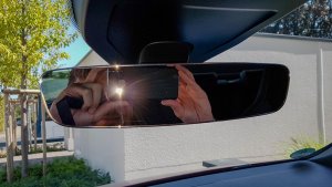

- Carbonleisten verklebt
- rahmenlosen Innenspiegel verbaut
- Rieger Heckansatz verbaut

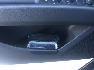

Brillenfach auf der Beifahrerseite nachgerüstet (passt farblich 'hundertpro' zum Dachhimmel 8))...

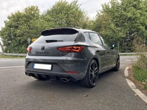

Nicht heute, aber die aktuellste Veränderung:
- Cupra Flagge vorne in schwarz glänzend
- Cupra-Schriftzug, sowie Seat Emblem hinten in schwarz glänzend, Cupra Flagge gecleant

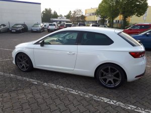

Habs Auto jetzt 2 Wochen und der erste Schritt waren 35er Federn V+H von H&R, also 20mm mehr zu vorher bezüglich des FR Fahrwerks.
Dazu noch 8,5x18 Alutec Pearl mit 225/40/18 also leichter Stretch im vergleich zur 7,5er Originalfelge.
Passen dazu die Schraubenabdeckungen Art.-Nr. 321601173AZ37 von VW in Antrazit.
Demnächst kommt noch ne Fox-Abgasanlage ab Kat und dann ist erstmal gut :D

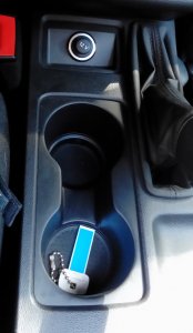

Ich hab mir den Octavia-Abfalleimer "gehönnt" und heute eingesetzt.
Außerdem habe ich die Gummimatten für den Becherhalter und das Fach dahinter abgeholt und reingelegt. :)
