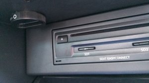

Heute habe ich die Klimatisierung für das Handschuhfach nachgerüstet. War schon etwas fummelig, hat aber doch irgendwann geklappt :D

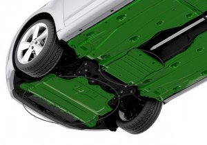

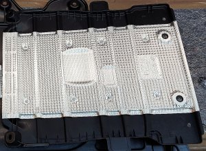

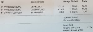

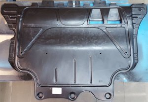

Heute die " erweiterte Aerodynamik Unterbodenverkleidung (Geräuschdämpfung mit Kühlöffnungen + Aerodynamikabdeckung mit Hitzeschutz) " nachgerüstet. MMn ein sinnvolles Upgrade da der Antriebsstrang als auch der Motor und die Anbauteile so besser vor Salz & Dreck geschützt sind. Das dieses Gimmick auch den CW und somit den Spritverbrauch senkt halte ich allerdings für ein Gerücht =).
Da die Teilenummern lt. VAG Mitarbeiter umgeschlüsselt wurden habe ich die aktuellen als Hardcopy angehängt. Wundert euch nicht über die Anzahl der Schrauben, standardmäßig werden 3 benötigt ich hatte sicherheitshalber eine mehr bestellt ;)...
viel Spaß und Gruß !
Anhang anzeigen 38133Anhang anzeigen 38134Anhang anzeigen 38135Anhang anzeigen 38136
Danke für die Infos!
Gibt es da nicht noch eine andere Variante für den vorderen Teil mit Kühlöffnungen für DSG und Öl? Hab das nämlich noch bei meinem ST vor aber gibt anscheinend mehrere Varianten.

Die 5Q0825229C "DÄMPFUNG" ist das kleine Teil mit dem Hitzeschutz für den Auspuff, oder?
  • Was habt ihr heute an eurem Leon 5F gemacht? (bezieht sich auf Veränderungen) Beitrag #2.239
Moin @ ja ist es,
du benötigst noch 4 Schrauben mit Unterlegscheiben und Muttern, ich habe Edelstahl und selbstsicherne Muttern verwendet und auch gleich alle Metallteile präventiv mit Unterbodenschutz aus der Dose (Wachs wie das Original) versiegelt. Ich hatte meinen Cupra Vorne auf zwei Auffahrrampen 'geparkt', da wird es Hinten bei der Montage etwas knapp, wenn man den Bauch einzieht geht das aber problemlos ;).
ein kleines Video, der Kollege hat das wohl in einer Werkstatt machen lassen und die haben das Teil Hinten mit zwei Kabelbindern fixiert 8o...
Grüße und ein schönes Wochenende !
@, mir ist keine andere Variante dieser Verkeidung bekannt...
