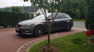

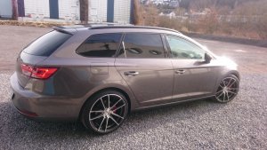

Ricardo-Vaia Schickes Fahrzeug! Welche Marke von Spurplatten hast du verbaut? Sieht sehr Stimmig aus mit den Eibach Sportline, ich glaube ich muss mir diese Kombi auch noch holen.
  • Was habt ihr heute an eurem Leon 5F gemacht? (bezieht sich auf Veränderungen) Beitrag #2.144
Timo112
Hey!
Danke dir, es sind die H&R Blackline.
  • Was habt ihr heute an eurem Leon 5F gemacht? (bezieht sich auf Veränderungen) Beitrag #2.145
Ricardo-Vaia hast ne Private Nachricht.
Foxtrot gar nicht mal so übel. Gewöhnt man sich dran.

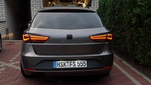

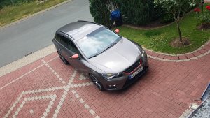

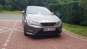

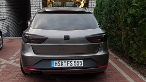

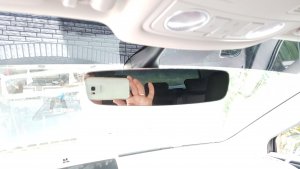

Zwar nicht alles heute sondern die letzte und diese Woche:
Emblem, Grill.Front foliert in schwarz. Grill und Spiegelkappen in rot foliert. Motorhaube und Scheinwerfer mit Steinschlagschutzfolie foliert.
Scheiben getönt 95%+Werkstönung. Frontscheibe Blendstreifen. Rückleuchten schwarz foliert. Neues Emblem hinten foliert.

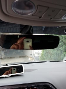

Und den Rahmenlosen Innenspiegel vom Touran 2016 verbaut. Ein kleines Video zum Ausbau des Spiegels hab ich auch noch hochgeladen. Hier das Ergebnis:
AusbauVideo:
Und alle Teilenummern von den Teilen sind:
Abblendspiegel: 3G0 857 511 AC 9B9
Stecker vom Spiegel: 8K0 971 834
Spiegelkappe lang: 5F0 955 737 B
Spiegelkappe klein: 3G0 858 548

Bei den Rückleuchten musst du allerdings vorsichtig sein, nicht dass dir irgendwann mal einer im Heck parkt und behauptet man hätte dein Bremslicht aufgrund der unzulässigen Folierung nicht gesehen. Soll keine Belehrung sein, nur ein gut gemeinter Rat.
  • Was habt ihr heute an eurem Leon 5F gemacht? (bezieht sich auf Veränderungen) Beitrag #2.151
Der Spiegel gefällt mir, ebenso die Folientönung.
Geht das auch beim neuen Facelift - Model?
Wie verhaltet ihr euch, wenn mal die Freundlichen nach den Rückleuchten fragen?

Den Spiegel find ich echt klasse. Aber die Aufnahme bzw. Abdeckung sieht bei mir ganz anders aus. Ich denke aufgrund der Kamera.
Passt der Spiegel trotzdem?
  • Was habt ihr heute an eurem Leon 5F gemacht? (bezieht sich auf Veränderungen) Beitrag #2.155
Gast58809
Jap hast du recht. Hoffe es passiert nie.
silverR1racer
Sowas gibts bei Ebay/Amazon zu genüge und viel Auswahl. Ich habe ihn selbst zugeschnitten. Geht total easy.
winterborn
Das kannst nur du herausfinden. Verkleidung runter und Spiegel demontieren und vergleichen. Die Spiegelaufnahmen sind soweit ich es beurteilen kann alle gleich.
