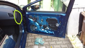

  • Unerwünschte Geräusche im Innenraum Beitrag #1.654
mandre Anhang anzeigen 42761
Danke!
Werde ich ausprobieren. Wobei es verwunderlich wäre, dass es daran liegt. Wenn ich den Türgriff nach innen ziehe ist das Klappern ja weg. Aber vllt drückt die Tür dann auch gegen diese Klappe. Werde es ausprobieren.
  • Unerwünschte Geräusche im Innenraum Beitrag #1.655
mandre genau so war es ja bei mir "damals" im MJ 2016 ST auch. hatte ja ständig die Tür bzw. die Verkleidung in Verdacht und die Werkstatt hat dort x-mal dran gebastelt. Nachdem dieser Deckel dann bei mir ausgetauscht wurde, war Ruhe. Strange, aber vll.t ist es ja bei Dir auch so
