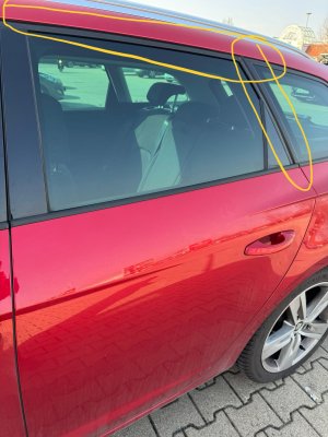

An diesen gelb eingekreisten Stellen habe ich nervige Geräusche. Keine Ahnung wie ich das Beschreiben soll. Es ist eher so ein ruppeln. Es ist nur auf der Fahrerseite so extrem. Drückt man auf diese Stellen hört man das auch im Innenraum ganz gut. Leichte Unebenheiten auf der Straße oder überfahren von Bahnübergängen reichen aus. Man merkt auch wie die Tür arbeitet.
Der Leon St ist ein Facelift von 2017 und ist seit Tag 1 meiner. Die Beifahrerseite ist unauffällig. Die Werkstatt sagte noch innerhalb der 5 Jahre Garantie, dass es zu den Fahrgeräuschen gehört.
Hat jemand ein ähnliches Problem?
Interessant. Werde ich mal Probieren. Es sind auch die Gummis. Bei Regen ist das Geräusc auch nicht so auffällig

Wie soll ich den Weischspülwr anwenden? Muss ich den verdünnen?

Ich habe das einmal gemacht, pur mit einem Tuch aufgetragen und trocknen lassen. Im Forum gibt es aber auch eine ganze Abhandlung dazu. Weiß nicht, wie die anderen das gemacht haben
