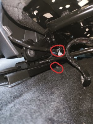

kaum ist ein Problem (undichte Heckwischer-Dichtung) an meinem Leon 5F FL 1.4 TSI endlich gelöst, geht es prompt mit dem nächsten Problem weiter.
Seit ein paar Wochen ist mir immer wieder mal aufgefallen, dass irgendwas im Bereich des Beifahrersitzes laute Klappergeräusche von sich gibt, wenn ich über Unebenheiten fahre. Heute habe ich mal nachgeschaut und dabei ist mir aufgefallen, dass eine Vielzahnschraube unter dem Beifahrersitz liegt. Bei genauerer Betrachtung fand ich auch schnell die Stelle, an der die Schraube fehlt:
Scheinbar hat sich die Schraube von der Halterung der seitlichen Plastikverkleidung des Beifahrersitzes von selbst gelöst.
Ich schaue in den nächsten Tagen mal, ob ich da drankomme und die Schraube wieder reindrehen kann.
Ich hoffe einfach mal, dass Seat zumindest alle sicherheitsrelevanten Schrauben an meinem Leon richtig festgezogen hat...

@Chrissi1001
Dann würde ich gleich Schraubensicherungsmittel auf Gewinde geben, dann bleibt sie auch fest.

@Cupradrobi Ich hatte die Schraube erstmal nur per Hand wieder reingedreht, weil man an die Stelle ohne weiteres kaum mit irgendeinem Werkzeug drankommt, ohne den Sitz auszubauen. Werde es demnächst nochmal mit einer Mini-Ratsche versuchen und dann gleich auch Schraubensicherung draufmachen, damit es dauerhaft hält. Interessanterweise ist die gleiche Schraube auf der Fahrerseite bombenfest.
