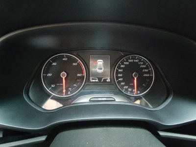

Das war ein Türkantenschutz.
In echt nimmt man den nicht wahr, weil es dort tatsächlich viel dunkler ist.

  • Unerwünschte Geräusche im Innenraum Beitrag #2.114
Danke für die Fotos!
