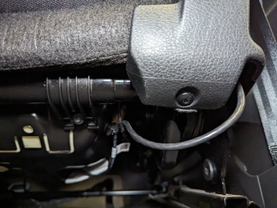

Ich habe neuerdings auch ein recht nerviges Klappergeräusch, das sich insbesondere beim überfahren stärkerer Unebenheiten zeigt. Den Grund konnte ich schon finden: das Kabel des Seitenairbags des Beifahrersitzes schlägt bei stärkeren Erschütterungen gegen die Plastikverkleidung (rechts im Ausschnitt):
Jetzt Frage ich mich natürlich wie ich das Problem lösen kann. Meiner Meinung nach sollte das Kabel da wohl nicht so exponiert herunterhängen. Leider hab ich die Verkleidung außen am Sitz noch nicht abbekommen. Die blöde Abdeckung am Hebel zur Lehnenverstellung will partout nicht abgehen, die Dokumentation aus Erwin beschreibt auch nur die Variante mit dem Drehknauf.
Hatte schon Mal jemand dieses Problem und vielleicht einen Tipp?

Binde es doch einfach mit nen Kabelbinder hoch. Hauptsache es scheuert nirgendwo.

Sowas in der Art hatte ich auch vor. Allerdings würde ich schon gerne wissen ob es da möglicherweise originale Befestigungspunkte gibt von dem sich das Kabel gelöst hat.

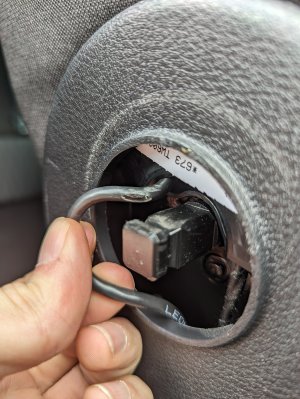

Also den Hebel habe ich schon mal abbekommen. Dazu muss man sich durch drücken etwas Platz verschaffen und die Abdeckung des Hebels entriegelt werden bzw. die Wiederhaken gelöst werden. Irgendwo doch gut noch Mal genauer hinzusehen, scheinbar hat da jemand im Werk bei der Montage geschlafen:
Kabel wurde nicht richtig verlegt und die Umhüllung ist schon etwas lädiert. Ist ja nur das Kabel des Seitenairbags. 🙈
Edit: Das Kabel muss rechts herum gelegt werden, analog zu dem zweiten Kabel das dort zu sehen ist. Die halbrunde Abdeckung mit Beschriftung darunter kann man auf machen. Airbag Kabel richtig dort hinein verlegt und plötzlich klappert auch nichts mehr.
Fazit: Das Klappern hat wohl angefangen weil sich die Umhüllung des Kabelstrangs langsam aufgelöst hat. Glücklicherweise noch keine Beschädigungen der Litzen zu sehen.

Moin,
geht die Seitenverkleidung einfach heraus? Tipps?
Es hält sich in Grenzen, man kommt aber etwas doof ran. Unterhalb des Sitzes Richtung Rücksitz befindet sich eine Plastikniete. In der Mitte mit einem kleinen Kreuzschlitz hineindrücken um den Stift zu entfernen (Achtung: mit Gefühl, den Stift braucht man danach wieder).
Bei mir befindet sich auf der Beifahrerseite ein Hebel um die Rückenlehne zu verstellen und kein Handrad. Da drückt man am besten ein bisschen zwischen Hebel und Sitz und entriegelt dann mit geeignetem Werkzeug die Abdeckkappe des Hebels. Anschließend kann der Hebel einfach abgezogen werden. Bei der Version mit Handrad kann das Rad wohl in geeigneter Position einfach abgehebelt werden, das steht aber auch in Erwin noch einmal beschrieben.
Das hat mir in dem Fall schon gereicht, weiter musste ich nicht abbauen um gut an das Kabel zu kommen. Ansonsten muss man noch den Griff der Sitzhöhenverstellung ausbauen und die Verkleidung dann unterhalb entriegeln (im vorderen Bereich, sieht man am Besten wenn der Sitz ganz oben ist).
