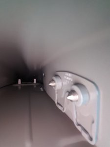

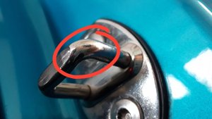

Derzeit habe ich den Bügel vom Türschloss in Verdacht. Als ich Verkleidung hinten runter war habe ich von innen an den beiden Schrauben gefühlt und bei jedem Knacken konnte man da eine kleine Bewegung feststellen. Zusätzlich sind unten an Bügel Reibspuren/Riefen vorhanden.
Ich weiß nicht, ob die Tür auf den Bügel aufliegen muss oder ob die Tür eher in dem Bereich schwebt.
Frage: Kann man den Bügel einfach 1 oder 2 mm nach unten versetzen oder muss/sollte man gleich die Tür einstellen?
